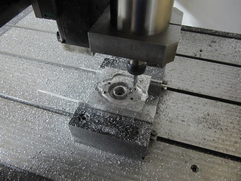

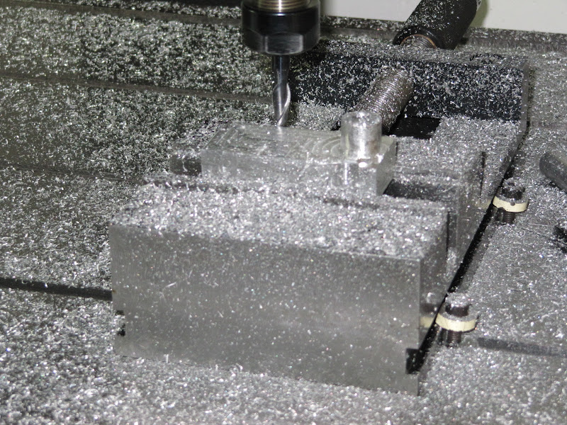

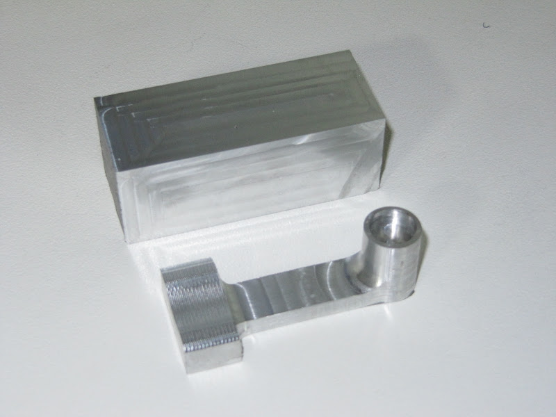

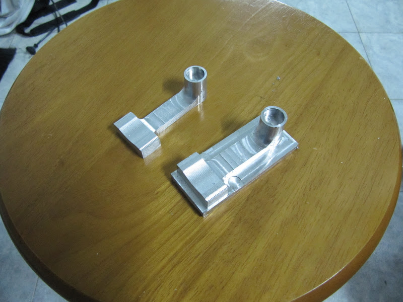

    Creo que este hilo es el más correcto para enseñaros eso (si no lo es....lo decís y se traslada), ya que aparte del diseño he pasado a fabricarlo. Estoy montando una STS y el amortiguador trasero no me gusta nada así que como tenía un Monarch por casa he decidido montárselo, he diseñado unas piececillas de conversión y este finde me embarqué en la tarea de hacerlas realidad, quería haber llegado más lejos (también tengo que hacerle un soporte para la pinza de freno trasera y alguna cosilla mas) pero estoy bastante satisfecho con el resultado.

    Un trabajo interesante, sí señor.
    Está claro que todo se puede mejorar, y normalmente, tras la primera versión de la pieza siempre encuentras cosas que te gustaría haber hecho de otra manera, pero lo importante es la funcionalidad, así que cuando lo montes, podías comentar cómo ha quedado.

    Así es, he pasado por el inventor, por el solidworks y al final como en el trabajo utilizamos este pues me he quedado con este y la verdad que se diseña rápido.
    Funcionar debería funcionar, la geometría está simulada con el linkage y no modifica el comportamiento respecto al original. Le he dado un poco más de longitud entre puntos para compensar el exceso de recorrido del amortiguador con algo más de SAG. Ya se verá.....

    Felicidades que buen trabajo has hecho con la fresadora.
