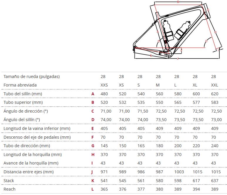

    Hola:
    Yo estoy igual que tu. Cada salida me duele muchisimo la parte alta de la espalda, por la parte del cuello, creo que se llama escapula o algo así. Los dolores son terribles, hasta el punto que no puedo hacer más de hora y media o dos horas.
    Mi bici es una Focus Ergoride en talla S. Esta es la geometria:
    Llevo potencia de 90. Mis medidas son 1,72 y 79 de entrepierna. A mi me da que es un poco larga pero ya no se que hacer. Quiero ir al fisio porque puede ser que ya tenga una contractura bastante fuerte en la zona de las cervicales a la altura del cuello.
    Puede ser que la bici sea larga o puede ser que lleve el manillar demasiado alto?. Buscaba una bici GF con una buena pipa de dirección pero no se si me he pasado.
    empiezo a estar desesperado, de hecho la he puesto en venta, pese a que tiene 6 meses.
    Gracias por vuestra ayuda.

    Hola:
    Sigo con el tema, estuve casi 2 meses parado y ayer volví a salir, solo hice una hora y me tuve que volver del dolor que tenia. Durante toda la tarde continué teniendo dolor pero esta mañana me he levantado con un dolor insoportable. Está claro que es la falta de costumbre pero ya no se que medidas mirar para saber si voy bien. que desespero.
    Gracias

    me autocito si con esa altura llevas ese largo de manillar y ersa caida de solo 4 cm vas muuuuy levantado....y cuando alguien quiere ir rapido tiende a querwer tumbarse instintivamente..pero tu al no tener espacio lo que haces es doblar la espalda en formas de curva y sobre todo dorsal que es donde te duele....yo pondria al menos 2cm mas de potencia para que el peso no caiga tan cerca de los hombros y puedas manterner con el pectoral...flexionando los codos y dejando caer el cuerpo...

    eso no es normal una cosa es estar cargado y otra esos dolores....mirate las cervicales empezando por un fisio
