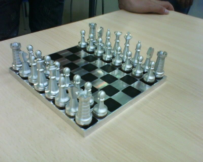

    Bueno aqui lo tenemos, mi trabajo del crédito de síntesi del grado medio. 50 horas de diseño y programación propia. 100% CNC. A final de semana lo llevo a anodizar, a ver como queda... Unos se anodizarán en plata y otros en negro.
    Gracias por vuestra colaboración

    Este viernes lo llevo a ver como lo dejan, sobretodo como dejan el plata, porque no se puede anodizar sin pintarlo queda muy feo ese color?
    PD: Lerdo.

    El diseño lo has hecho con el autocard? ein?
  14. The Psycho
    The Psycho Baneado
    21 Ago 2004
    12.815
    Diseño CAD con Autocad Mechanical, y diseño CAM con win unisoft, osea programación linea a linea pura y dura.
