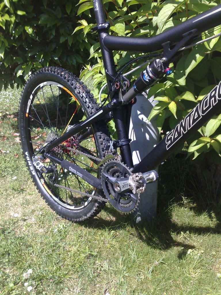

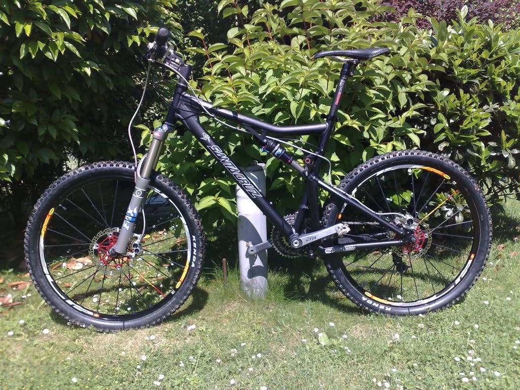

    Un amigo mio las lleva en una horquilla con punteras normales (sin eje de 20), pero con un cierre de eje de 10. Eso si, los adaptadores no vienen con las ruedas y hay que comprarlos aparte.
    El compañero este el de los mas bruticos del grupo y le han salido muy buenas, mas de año y medio con ellas y cero problemas, dandole a saltos de metro y medio tranquilamente. Eso si, es ligerito, no creo que pase de 70 kilos vestido para combate....
