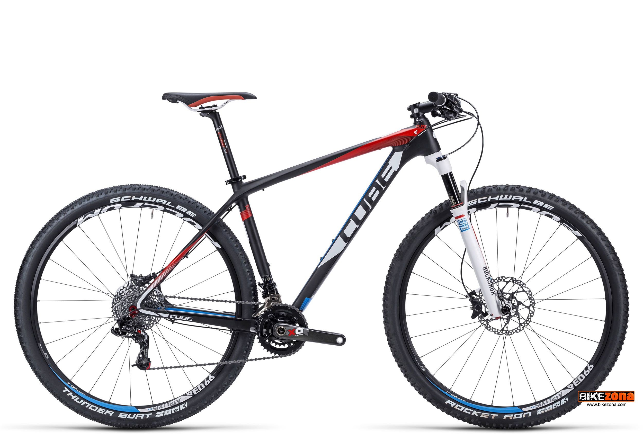

    es parecida a la canyon vcls 2.0, el tema es que la longitud es de 330mm solo. le he preguntado al chino cual es la minima insercion, y me dice 25mm. no es muy poco? haria daño al cuadro con ella si la pongo tan baja?

    25mm. es muy poco. Aunque la tija aguante es posible que el cuadro no. Mínimo 80/100mm. Yo no me la jugaría.

    Así a vista de las fotos parece 50 más que 25,pero es lo que tu dices ,creo que es poco

    es muy poco,pero depende de como tenga el cruce tu bici,como minimo tiene qe pasar los tirantes la tija.

    Le he hecho calculos, y en base a lo que tengo ahora me quedaría 80 mm dentro del cuadro. Creo que voy a buscar otra, es una lástima pues es muy estética y parece amortiguar.
