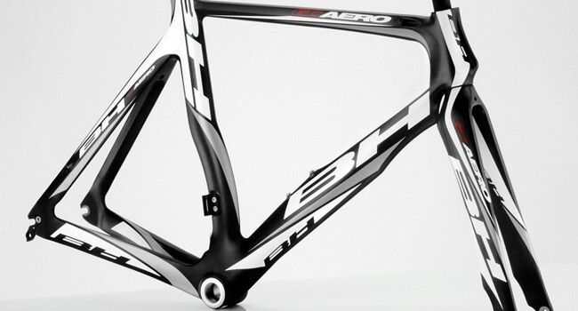

    Tengo una BH GC Aero EVO del 2010-2011, la cuestión es que acabo de quitar las bielas visión que traía de origen junto con la cazoleta FSA Megaexo 24. Tengo unas bielas nuevas Rotor 3D+ con la araña MAS. Tengo la duda de que cazoleta debo montar, la idea era montar la de Rotor, la pressfit 4630. Sería la correcta para montar las nuevas bielas???

    ¿has quitado un adaptador reductor para ejes de 24 mm. y se han quedado puestos los rodamientos en el cuadro?

    ok, lo mido e intento poner una foto. En teoria el 4630 es compatible con el BB386 que es el que monta mi bici, pero lo de pres fit descoloca a mi "tendero" puesto que se ve rosca en el eje.

    Necesito que hagas una foto a la caja de pedalier para saber de que tipo es.

    Si se ve rosca en la caja de pedalier, no puede ser una caja sitema BB386EVO, este sistema es de diámetro 46 mm. liso.

    esa es la duda que tengo, pero segun tengo entendido la BH GC aero 2, lleva bb386, no?? en cuanto pueda hago la foto y la cuelgo.
