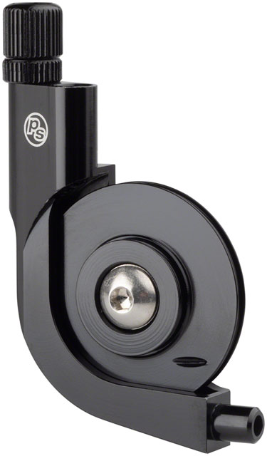

    Puedes mantener las manetas de cantilever o de carretera y poner una polea en cada freno, yo lo hice y no va mal. Buscalas por el nombre: Travel Agent problem solver. En el manual te dice como cablearlo para el tipo de freno.

    Opción A: Usar, como tú has dicho, los STI del 105 pero debes montar un travel agent (pieza que desmultiplica el tiro del cable) en los v-brake, respecto a los cambios depende que cambio montas ahora te podrá servir o no.
