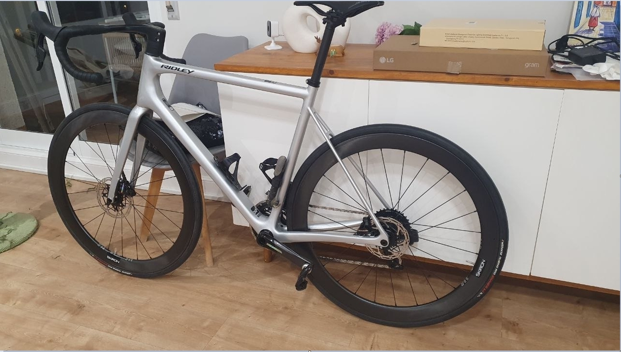

    Me ha llegado bici nueva y tengo dudas si poner mis llantas antiguas a la nueva o no, y si las pongo que es lo que necesitaria.
    Bici antigua, giant tcr 2022 con shimano ultegra 11v ruedas con perfil 40 carbono y bujes dt240

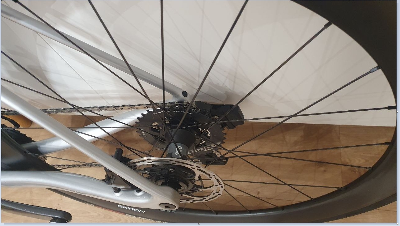

    Bici nueva ridley helium slx 2024 con sram force axs ruedas forza skiron de 50 carbono y bujes dt370
    Este es el nucelo para hacer el cambio, no? En el buje dt240 no veo ninguna referencia
    https://www.deporvillage.com/nucleo...-xdr-con-adaptador-para-eje-pasante-12-142-mm
    https://www.bike24.es/productos/316114
    Muchas gracias!

    los bujes usan el mismo tipo de nucleo, ademas ya te lo dicen en la Bik24
    • 180 Road db Centerlock
    • 240s Straightpull Road db Centerlock

    En las llantas de la bici antigua que las tengo en shimano donde va el cassette pone ratchet exp.
    Entonces, si tienen el mismo núcleo, quito el cassette sram de la llantas nuevas y lo pongo en las llantas de la bici antigua?
  4. tueresmas
    tueresmas Miembro activo
    25 Nov 2021
    120
    31
    Cartagena
    Pues ya está solucionado quitar y poner uno. Perfecto la verdad
