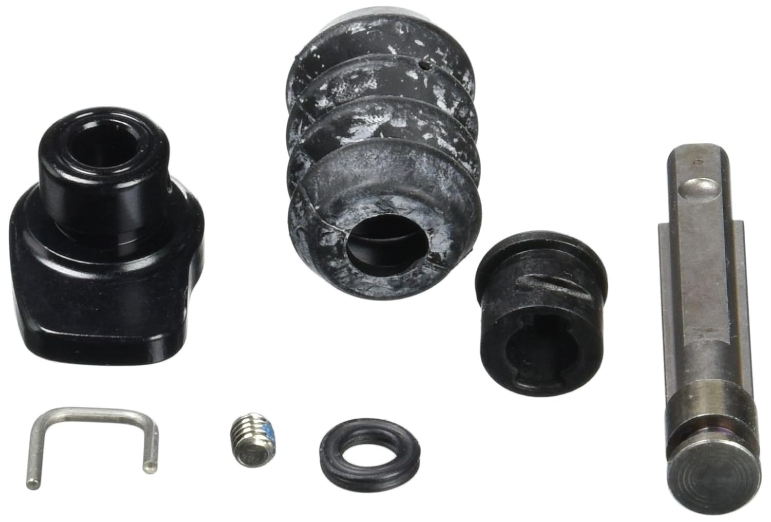

  13. Don canondaler
    Don canondaler Miembro Reconocido
    Oct 19, 2013
    2,259
    1,814
    aquí
    De esta, la que va en la ranura del pistón, pero te iba a poner la foto y ahora vienen con quad ring osea tórica de cuatro lados. Las mías son de 4x2 mm tóricas redondas normales y son las que le pongo.
