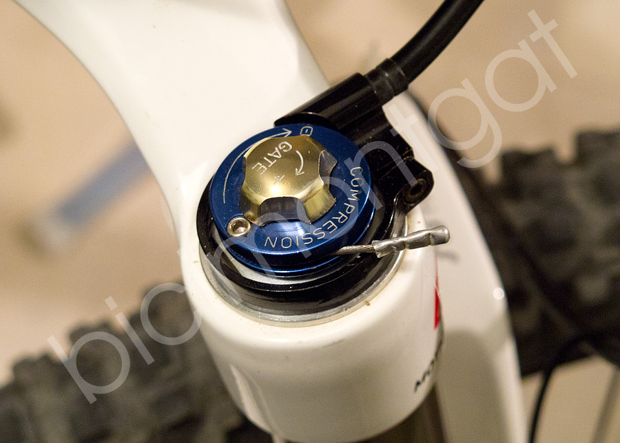

    El dial donde se regula la firmeza es este,no parece que pueda regular mucho más.
    Última edición: 28 Oct 2012
  9. pacus
    pacus Miembro
    5 Jun 2009
    244
    La Coruña
    Pues no, la verdad.
