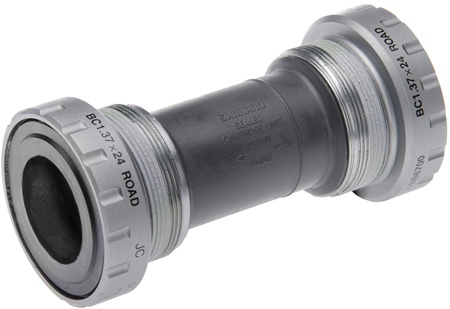

    Buenas!
    Compré hace un par de años a un amigo una bicicleta de carretera reconvertida a bicicleta para moverme por la ciudad. El caso es que quiero desmontar el eje del pedalier, para limpiar, ver su estado y si es necesario cambiarlo. No tengo apenas idea del tipo exacto que lleva, se que es del tipo roscado y pone:
    BC1.37 x 24 ROAD
    Pero nada más, así que os pido ayuda para saber que modelo debo comprar, para substituirlo y también buscar un tutorial de montaje de éste. El ancho del cuadro es de 68mm.
    Muchas gracias y saludos!

    BC Rosca inglesa y 1.37x24 la medida de esa rosca (es la "habitual" si en cajas de pedalier se puede utilizar este término).
    Supongo que llevaras cuadradillo u octalink, son ejes baratos y normalmente no merece la pena pelearse con los mantenimientos o sustitución de bolas en mal estado

    Es como esta foto, pero este modelo exacto no consigo encontrarlo. Supongo que será antiguo y habrá uno compatible...

    Si tiene este aspecto, son cazoletas externas Shimano tipo BSA68 Hollowtech II , pero habría que saber si son de rosca inglesa (68mm) o italiana (70mm).

    el que quieras, desde el que usa un grupo Tiagra al que usa el Dura-ace, las dimensiones son iguales cambia la calidad de las cazoletas y rodamientos, incluso el que usan los grupos de 11, solo cambia el diametro de la cazoleta y te viene la llave adaptadora
    Como ha apuntado fcarreteros es de rosca inglesa, la italiana viene marcada como 36x24t

    Efectivamente, parece que 1,37x24 indica rosca inglesa (68mm) y 36x24 indica rosca italiana (70mm).
    Es decir, parece que el recambio que necesitas son cazoletas BSA68 Hollowtech II de rosca inglesa. Shimano tiene diferentes modelos y calidades entre las que elegir.

    PD: No es un sistema antiguo ni mucho menos. Hoy en día hay muchos cuadros que todavía lo utilizan.
    PD2: Si sigues mirando la cazoleta seguro que tenga seriegrafiado el modelo SM-xxxx

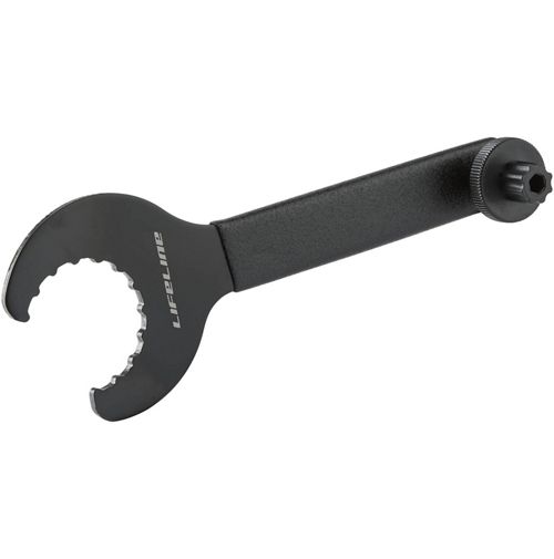

    Para desmontarlas, necesitas las herramientas específicas para ese tipo de cazoleta. Hay varios modelos, yo prefiero los de circunferencia completa porque parece que marcan menos las cazoletas al manipularlas:
    [​IMG] [​IMG] [​IMG]
    Esta pieza es para desmontar el tapón de ajuste de holgura en la biela izquierda, tras aflojar los dos tornillos y levantar la placa de seguridad del interior de la ranura:

    Coge uno específico de carretera los de montaña son casi iguales pero traen arandelas para que las mismas cazoletas se puedan montar en cajas de 68 y de 73 (añadiendo o quitando arandelas para que el ancho total final sea el mismo)
    Las cazoletas road no traen arandelas y son un poco más anchas (muy poco)
