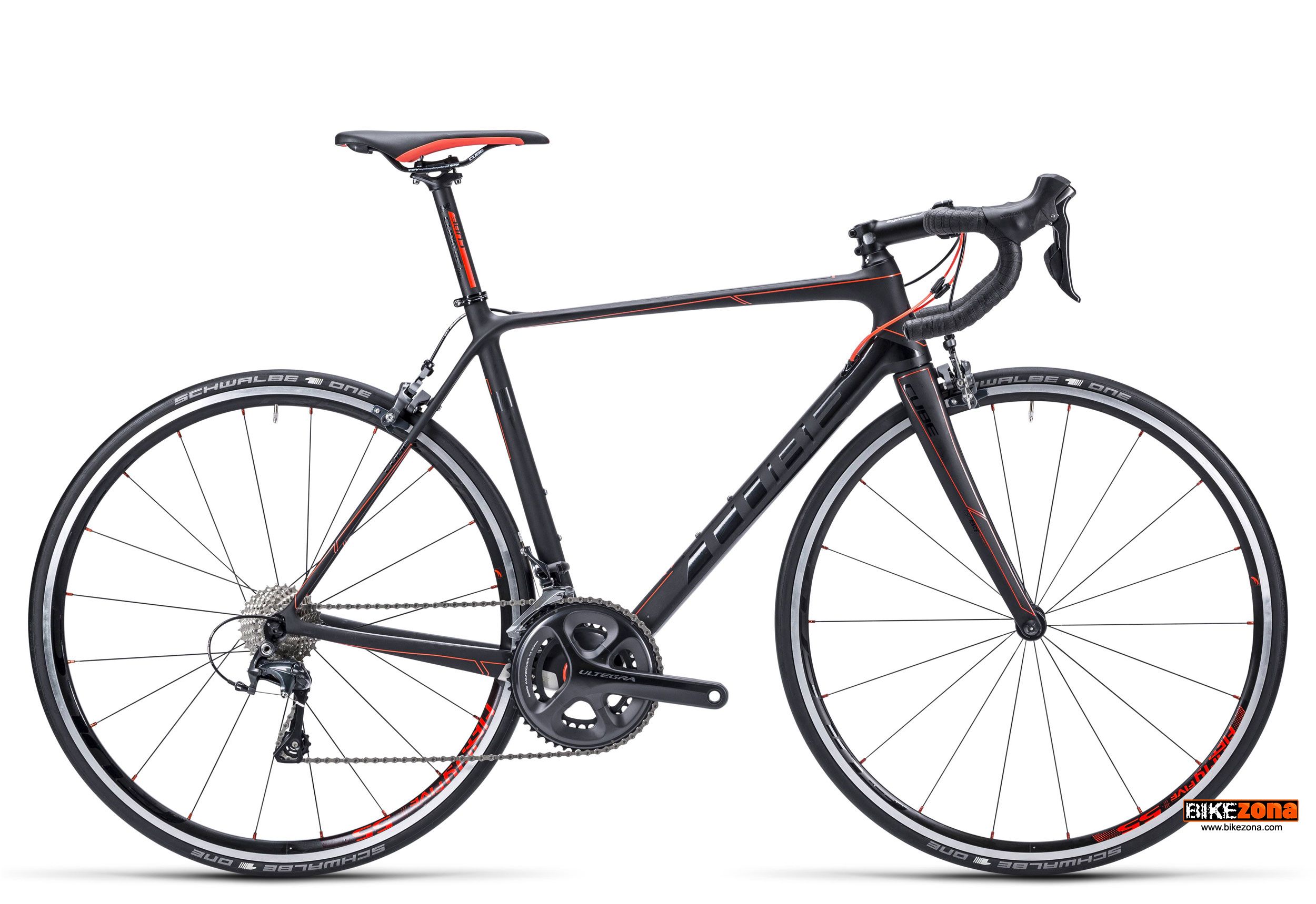

[DUDA]Se puede montar DI2 en Cube AGREE GTC SL (2015)

    si, es cosa de buscar los topes para Di2

    Las tapas?
    He buscado tapas di2 pero no he visto para cube agree.
    Creo que las tapas originales son sin topes (entran los cables mecánicos con funda)
    No entrarían los conectores de di2 por ahí?
    Gracias por contestar.

    no, el conector del Di2 no entra por ahí, hay unas tapas que colcar en vez de los topes de las fundas de cambio...... mria en los que tiene bike24 por ejemplo.... https://www.bike24.com/1.php?menu=1000,4,34;mid[955]=1;content=7
