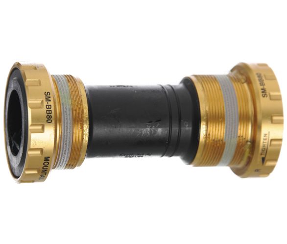

    Tengo una duda sobre estas cazoletas y el largo de rosca que tienen. En fotos veo que un lado lleva una rosca mayor de lo habitual. Es la de talla 83 DH la que tiene la rosca larga o son ambas? Me interesa porque tengo un cuadro con la rosca del pedalier pasada y me da que poniendo esta cazoleta más larga puede agarrar y en parte solucionar la papeleta.

    Y un helicoil ?
