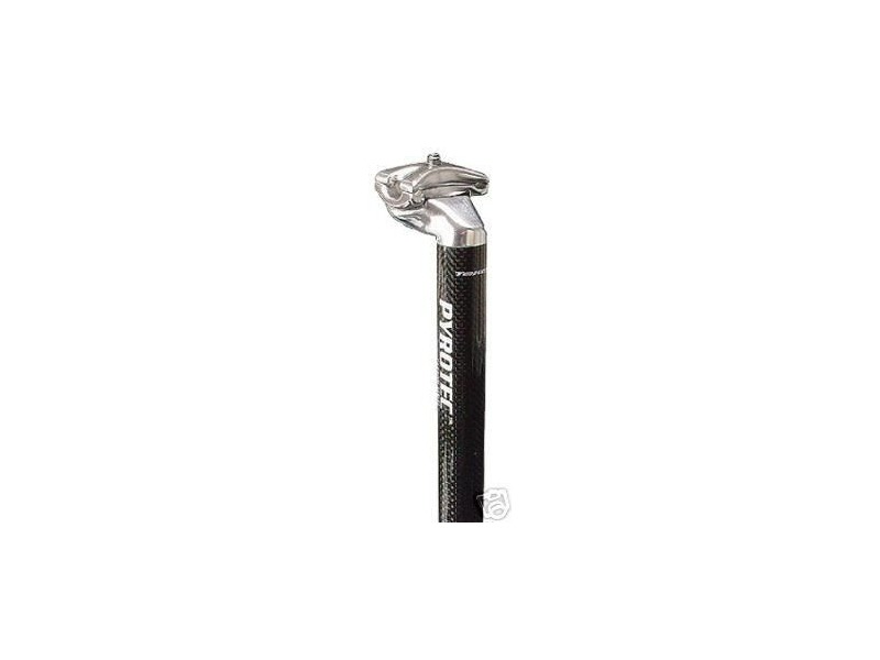

    Bueno, pues tras mucho mirar estoy entre estas dos
    3T Dorico Pro
    Y la Easton EC70
    Ambas retroceden 25 mm que es lo que estoy buscando (y porque no encuentro más), de peso andan similares (para mi eso no es importante) y de longitud más corta la 3T (280 frente a 300).
    LA Easton está en 49,15 € en Chain y la 3T en 43.01. Me gustan las dos pero me da miedo que la EC70 no tenga realmente los 25 mm de offset (en la página pone 10 mm) y que la que tienen en la foto no sea la que venden (les he preguntado y me dicen que tiene los 25 mm).
    Por otro lado por lo que me cuesta la Easton me compro la 3T y un bote de brunox con gastos de envío gratis.
    Hay una tercera, una Token Pyrotec que retrasa 30 mm pero me tira su longitud (350) demasiado larga para mi bici talla S. Incluso esta más barata 40,54
    En fin, espero vuestros sabios consejos sobre todo si conocéis las marcas.

    Yo finalmente me he decidido por la Token. El motivo es que es la que más retroceso tiene (30 mm), es más barata y aunque me parecía que tenia demasiada longitud (350) me he dado cuenta (aysssssss las cabezas) de que la iridium que venía con mi Al 8.0 también es de 350 y la que llevo ahora que se la compre al forista Taservec es de 410. Así que sin problemas.
    Lo que he hecho hoy es poner una potencia nueva de 80 mm. La anterior era de 90 y con el retraso de tija y sillín me notaba demasiado tumbado, demasiado racing. Así que me he ido a BikeRoom, le he dicho que me busque una parecida en precio y calidad y me ha colocado una KCNC que además al ser algo más fina que la anterior me permite colocar el GPS.
    Me he ido a probar la nueva posición y encantado. Ahora falta ponerle la Token cuando llegue y rematar este tema y ponerse a dar pedales y dejare de historias.
