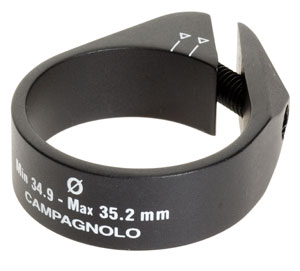

    Buenas noches.
    En breve tendré una llave dinamométrica y me surgen algunas dudas. He usado el buscador para ver si estas las resolvía sin tener que abrir otro tema, pero no ha sido posible.
    Mis dudas son las siguientes:
    El cierre de tija del sillín me marca 10 Nm de máximo. Es una KCNC.
    El cuadro es de carbono y la tija también. Como el par de apriete viene marcado en el cierre y no en el cuadro, entiendo que es la máxima resistencia que aguanta este (el cierre). Ahora viene mi duda: ¿ese par máximo es independiente de si se estamos hablando de carbono o aluminio? ¿he de dar un poco menos de apriete al ser todo carbono?
    Mi otra duda es con respecto a la potencia, y es más o menos la misma. En este momento uso ambos componentes (potencia y manillar) asi como el tubo de la horquilla de aluminio, y el par máximo de apriete para la potencia es de 6Nm.
    Quiero comprar un manillar de carbono y tengo la misma duda que con el cierre de tija, de si 6 Nm será demasiado para estos materiales o si es un par de apriete digamos estándar independientemente de estos.
    Otra cosa: los tornillos originales de la potencia no eran de titanio, pero ahora los he puesto de este material, ¿afecta este dato para el par de apriete?
    A ver si me podéis echar un cable.
    Un saludo y gracias.

    Yo solo te puedo aportar algo en cuanto a lo de la tija.
    Te explico, en mi cierre (aluminio) marca como máximo 6.8Nm. Yo antes apretaba la tija (carbono, también el cuadro) a ojo, creyendome que sin pasarme,hasta que un día me di cuenta de que se había fracturado justo por la muesca que tiene el cierre.
    Ahora con la dinamométrica en mano, al llegar a 6 paro, pero pienso que cuando lo hacía a ojo, no me quedaría muy lejos de esos 6, estaria 7 o 8 como muchisimo, y ya se fracturó.
    Aunque marque máximo 10 Nm, no se te ocurra apretar tanto porque pienso que es un par de apriete muy elevado y puede que muerdas la tija o castiges el cuadro.

    Desde luego, 10Nm me parece demasiado y más tratándose de carbono. Para que te hagas una idea, los desviadores tipo band on o que van sujetos al tubo de sillín por abrazadera, se aprietan como mucho a 7Nm. Y yo creo que ese debe ser el par límite para el cierre de tija también. De todas formas Edu, con cuadro y tija de carbono mi consejo es que, aparte de no pasar de 7Nm de par de apriete, es que gires 180º la abrazadera del cierre de tija (es decir, dejando la ranura hacia delante), porque me da la impresión que el tubo de sillín de tu bici tiene la escotadura por la parte trasera, y en componentes de carbono, no es aconsejable que escotadura de tubo y ranura de cierre coincidan, porque en ese punto es donde más presión ejerce el cierre, por lo que si coincide con la ranura que es el punto más débil, puede presionar más directamente la tija y romperla si no al momento, con el tiempo por la presión y los traqueteos durante las rutas. Con el cierre girado, la ranura cae sobre tubo sin escotar, donde hay más resistencia sobre todo teniendo la tija por dentro de forma concéntrica. Algo así:
    Otra opción, es usar un cierre o abrazadera de tija de tipo asimétrico, con la ranura del cierre desplazada para que no coincida con la escotadura del tubo de sillín sin tener que girar el cierre, como por ejemplo:
    Existen muchos modelos, cuestión de encontrar uno que te guste.
    O también puedes usar dos cierres combinados y repartir la presión entre ellos, por un lado el normal del tubo de sillín colocado girado o usando uno asimétrico, y otro con la medida justa del diámetro de la tija, de forma que lo coloques justo por encima de la abrazadera del cierre de tija en el cuadro para que así haga tope. Ambos cierres irían con menos par de apriete que llevando sólo uno. Más o menos así:
    Sea cual sea la opción que eljias, usa pasta de montaje para que la unión tija-tubo de sillín no se estanque cuando aprietes, permitiendo que se deslicen ligeramente ambas superificies de forma que necesites apretar menos para que ambas queden bien apretadas una contra la otra. Si la montas "a secas", al apretar y cerrarse el tubo de sillín sobre la tija, puede que no lo haga uniformemente y necesites dar más par para que el contacto sea el adecuado para que sustente bien tu peso. Y también usa un poquito de pasta de montaje en las roscas de los tornillos antes de atornillarlos, para que las roscas estén limpias y ligeramente lubricadas, de forma que entren suaves y aprieten mejor y con menos esfuerzo.
    Sobre la potencia y manillar, la potencia con 5Nm es suficiente lleves el tubo de dirección de la horquilla carbono o de alu. Y el manillar con 6Nm-7Nm será suficiente también. Los tornillos de titanio son mucho más delicados que los de acero y aluminio, porque son más blandos. Ojo al apretarlos, hazlo poco a poco y sin forzarlos. Ponles pasta de montaje (un poquitín) en la rosca, para que entren suaves y giren mejor, y así no los forzarás tanto. Con la llave dinamométrica podrás hacerlo con más confianza y seguridad para no cargártelos.

    Hola Guille. Explicación de Matrícula de Honor. Me ha quedado muy claro y ahora realmente mis dudas se ha disipado.
    Como bien comentas, el corte o escotadura de mi cuadro coincide con el corte del cierre de la tija. Ya había leído eso de poner el cierre hacia delante, invertirlo, pero también creo recordar que alguien comentaba que no era recomendable o necesario. Tampoco me acuerdo muy bien, con lo que no puedo dar datos del porqué no se debe poner así.
    Tengo la pasta de montaje para carbono de Tacx. Estaba esperando a tener la dinamométrica para sacar la tija y usarla, sobretodo para evitar que en un futuro ambas piezas se queden pegadas, como pasó en el cuadro anterior, y de paso evitar tener que darle tanta tensión.
    En cuanto a los pares de apriete, te haré caso y no llegaré a los un tanto exagerados 10Nm que figuran como máximo en el cierre de tija. En cuanto a la potencia, si bien marca un máximo de 6Nm, hoy la he probado con solo 5 y me parece suficiente.
    Siempre voy a quedarme un poco por debajo del par que marque, si no es suficiente siempre puedo apretar más, pero nunca excederme.

    Bueno, pues ya he hecho lo que me comenta Guille más arriba:
    He sacado la tija del sillín, he limpiado bien tanto esta como el interior del cuadro, he puesto pasta para carbono y he apretado a 7Nm. También he puesto el cierre con el tornillo de apriete hacia delante.
    No queda tan mal como en un principio pensaba.
    La dinamométrica muy bien, fácil de usar y cómoda. Otra cosa es que esté perfectamente tarada, pero ese es otro tema.

    Pues Edu, casi me gusta más como llevas el cierre ahora. Se ve curioso el logo del cierre viendo la bici desde atrás.
    Con ese par de 7Nm debería bastar. Además has usado una buena pasta de montaje, así que no corres riesgos de bloqueos de las piezas cin el tiempo y también posibles crujidos al pedalear sentado.
