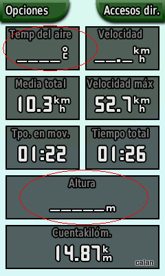

    Estoy un poco hasta los eggs de Garmin y de su SAT por el asunto del Colorado, que ya he comentado hace algún tiempo. Y como que quiero iniciar una cruzada contra GARMIN.
    ¿Porqué Garmin ha dejado de comercializar el Colorado a los 2 años? Cosa rara, cuando la visibilidad de la pantalla es mucho mejor que en su hermano el Oregón.
    Así quería recolectar una lista de foreros que les haya surgido el mismo problema:
    En la info del Procesador de Datos no da la Altura, y tampoco la temperatura ni la presión barométrica.
    Con su uso, al cabo de unos seis meses más o menos, dependiendo de la intensidad en su uso, el Colorado empieza a fallar en el dato de la altitud (a veces tambien la rueda del menú y hay que extraer las pilas para que vuelva a funcionar).
    Sin embargo, el track lo graba perfectamente con las alturas. Es una jilipollez, ya lo se, pero si tengo un GPS de última generación cuando lo compré en 2008, y pagué una pasta, pues me gustaría que funcionase al 100%
    Me gusta ver en cada momento la altitud a la que voy y además me gusta ver la temperatura, que tampoco da, por si tengo que parar para no sufrir un "bajón".
    Todo el que haya tenido alguna vez este problema que lo diga, por favor!!!
    SALud

    SALud, ya se que puedo configurarlo para ver todo lo que yo quiera.
    La cuestión es saber a cuantos les ha dado problemas de este tipo con la altitud. Como puedes ver en la captura de la pantalla de mi colorado, no refleja el dato de la temperatura (sale con rayas), debería de poner una altitud, cualquiera 0, 824, incluso negativa, pero algo debería poner.
    A ti no te pasa pero a otros, seguro que si, salvo que no lo usen de manera tan intensiva como yo. A mi los errores me suelen aparecer a los 4-6 meses de inicio de funcionamiento (lo uso 2-3 veces por semana incluso más).

    Tengo un Colorado 300 desde diciembre de 2008. El 90% del uso es en la bici y el resto lo uso por el monte. Prácticamente lo uso todos los fines de semana. También con el City Navigator lo uso de navegador. Cuando lo compré tenia justo ese problema, llamé a Garmin y efectivamente es un fallo físico, no tiene reparación. Me dieron instrucciones para cambiarlo en garantía.
    Lo mandé a Barcelona a portes debidos y a los dos días tenía otro GPS en mi casa. Un 10 para Garmin. Desde entonces funciona perfectamente.
    Si tu GPS no está en garantía lo tienes difícil ya que supongo que la reparación que Garmin te va a proponer es cambiar la electrónica completa y no será barato.
    Lo que está claro es que no depende del firmware ni de configuración está físicamente roto.
    Aún que sean malas noticias espero haberte ayudado.

    ESto es lo que yo quería saber.
    LISTA de foreros con Garmin Colorado con errores en la altitud (no la marca):
    calan: 2 unidades distintas
    Minolo: 1
    SALud y gracias
