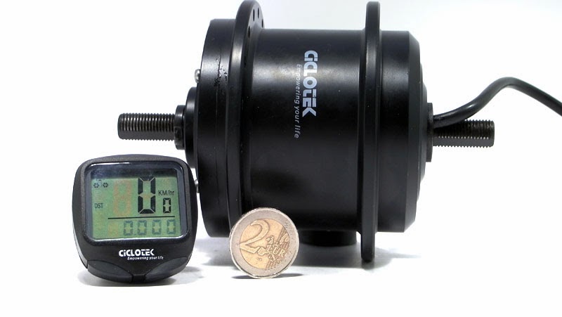

    Y una vez todo montado queda muy estética. Bueno, yo es que ya me queda claro que la batería la pillaré de petaca y la llevaré en la mochila.
    Me gusta, sí señor, me gusta el temita.
    36 radios he contado, voy a mirar los míos.
    Merda !! mi rueda es de 32 :( IMG_20180918_173015.jpg

    Yo es que no sé si vale la pena mandarles la rueda para que te la destrocen si es medianamente decente además de que el coste seguramente igual sale más a cuenta guardarla para si un día sales sin motor, date cuenta de que o único que vas a aprovechar es la llanta, los radios te los mandan de vuelta con el buje ya que te tienen que poner radios más cortos al tener el motor un diámetro considerable
    Seguramente creo que saldrá mejor que te manden la que de el kit y además por lo menos en la tienda que o pille creo que te dan la opción de llanta25 o más estrecha para carretera

    Kit MK lleva el controlador incorporado.
    Para aros de 32 radios.

    Sí, creo que es la mejor opción. Pillar un aro de 32 con garganta ancha y reservar la que tengo.

    Pero yo tengo un problema, me gusta tu motor y creo que tengo suficiente para subir.
    Pero lógicamente no podré colocar una rueda de 2,40 en la llanta que viene con ese motor.
    Incluso me atrevo a pensar que cualquier motor que comercializan lo montan en aros de garganta estrecha.
    Me pondré en contacto con ellos para aclarar esa cuestión. Si es así, pues entonces pillo el motor y radios y me lo monto en un aro de 36 radios con garganta ancha de 31 mm

    Arreglado.
    Aro Halo T2 Colores 36 Radios
    • Aro ultra resistente en 26". Para Enduro - Freeride - DH.
    • Colores anodizados.
    • Una rueda resistente con doble pared (32mm de ancho).
    • No apta para V-brake (sólo para frenos de disco).
    • Colores: Negro, blanco, Azul y rojo
    • Peso: 655 grs. aprox
    • 36 Radios.

    piensa que son mas cortos y flexaran menos... y si hay llantas "gruesas" con 32 radios... tambien dependera del peso del conjunto y los talegazos que le metas, claro... aprovecha a meterle algo mas de balon, asi conservas la rueda entera...

    Me he hecho la lía un picho con la garganta y el número de radios y ... :oops:
    Recapitulemos:
    El motorcillo requiere aro de 36 radios. Lógico porque eso da mayor consistencia a la rueda que pesará un montón.
    La llanta con el motor ya montado que comercializan NO sé qué anchura tendrá pero dudo que para un motor de 250w ó de 500w monten una garganta de 31-32mm que es lo que se suele llevar en enduro- freeride - DH.
    Lo consultaré con los comercializadores del motorcillo.
