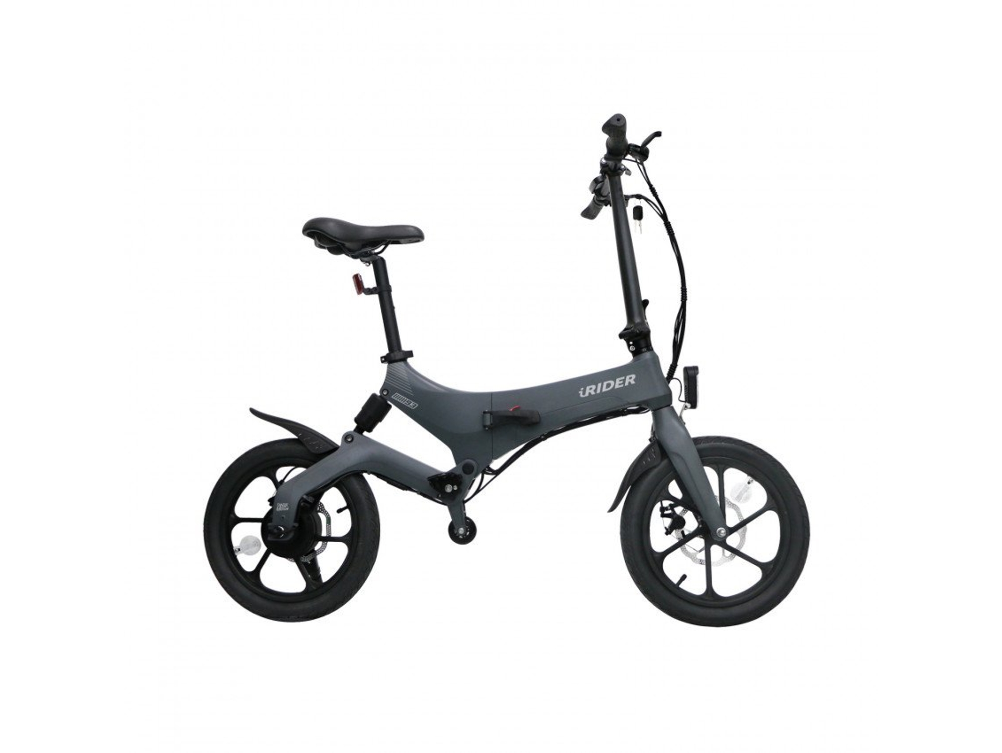

    Bicicleta Eléctrica IWATMOTION iWatScooter iRider (Autonomía: 30 km | Velocidad Máx: 18 km/h)
    Este cosico sólo cuesta 330 €
    Hummm ... Sí queridos, sí. Hasta la anciana ... DRAISIANA ha sido prostituida con la nueva moda. Porque ese cosico no deja de ser una DRAISIANA con amortiguador, catadriopticos, timbre y ... puños de silicona.
