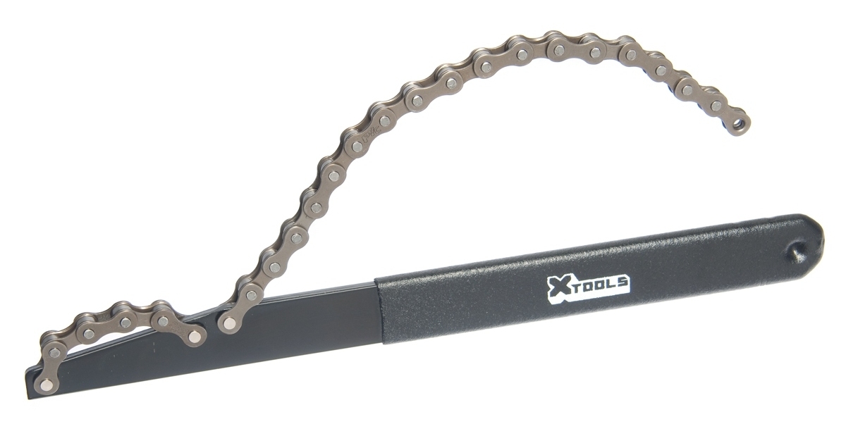

    Alguna forma de sacar un cassette sin la herramienta? Tengo un aro mavic y buje campagnolo con un cassette me ****** de mtb que le compre a un rumano con una bici ****** y me interesaría ponerle cassette de carretera

    NO se aprecia muy bien pero no parece que tenga muescas para sacarlo con un extractor.
    Si es así lo suyo es sacarlo con dos llaves de cadena.

    Me he pegado un rato mirando y no parece llevar las muescas no,por eso no sabia si con la cadena podría o aun así necesitaría la tuerca esa

    Pues ami me parece que detrás de la tuerca del eje se ven las muescas para el extractor, lo veo en la parte de arriba, alomejor estoy alucinando por la hora que es pero creo que están e.. Tal vez si la imagen fuese más clara...
    En ese caso la llave de cadena no sería necesaria porque no es un casette sino una piñonera roscada, miratelo bien porque no todas las piñas tenían el mismo tipo de muescas, aunque lo normal es que sea la de shimano campagnolo que era lo más estándar.

    En el caso d eque las lleve,solamente se puede sacar con la tuerca?

    Buscando por google me he encontrado esta imagen del forero Armantes que parece es el mismo piñon Regina de 7v y se ve claramente que tiene las estrias para el extractor correspondiente:
    En cuanto a la herramienta pues supongo que buscando por Regina-Campagnolo....o preguntando a dicho forero.....

    El típico extractor regina.
    (pues yo lo tengo)
    Menudo ojo tenéis viendo estrías en la foto ésa ¿no?
    Yo lo veía todo negro...
    Lo de "Made in Italy" sí que lo pude averiguar, pero que ponga "Regina" y el modelo ya imposible para mí.

    Edito para decir que no me imagino como quitar un piñon sin extractor.

    Andreçao yo no he visto estria alguna, me he imaginao ver Regina de alguna manera y he puesto en google regina campagnolo y aparecio la imagen.

    Con un cincel y un martillo (y un amigo que sujete bien la rueda) se pueden sacar los que llevan 2 ó 4 muescas. Y no siempre.
    Los Shimano Uniglide salían usando dos llaves de cadena. El primer piñón hacía las veces de "lockring". Por eso se extraía con dos llaves de cadena.
    En el posterior Hyperglide el lockring es una pieza aparte, por lo que se saca con un extractor y una llave de cadena.
