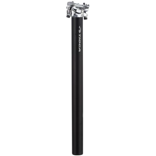

    Aprovechando, tengo un tija de alu negra que tiene una franja dorada que quiero quitar. la franja en cuestión esta lacada.
    ¿Con que le doy para quitarlo?

    Probaste con acetona o laca de uñas? Y con una moneda de 2ct? Si está anodizada debería aguantar ambos, pero ya sabes, prueba primero donde menos cante.
