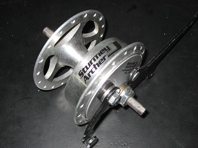

    ¿Taladro la llanta y monto válvula gorda?
    ¿busco cámara Presta con balón suficiente para esos 2,25?
    Besitooooos...
