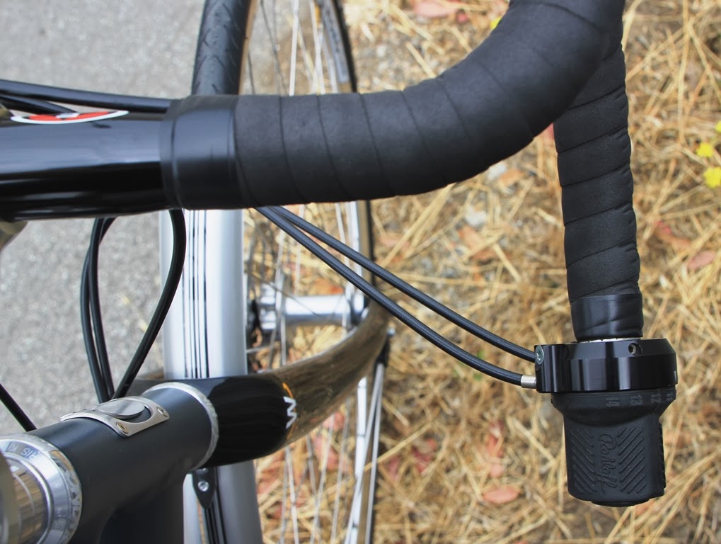

    A ver si me ayudais a meterme en esto de la mecánica de las dos ruedas y los pedales, primos ...
    Cuando compré la Nework 500 (y antes) tenía en mente cambiar el manillar de MTB por un drop compact (con manetas auxiliares, btw), cambiar el i-Motion 3v por un Alfine 8 y así deshacerme del Twist Shifter en favor de, o bien un bar-end de J-Tek (como lleva la Genesis Day One), o bien el propio Rapid Fire (como por ejemplo la Cube Hyde Race). No me hace mucha ilusión el cambio en la maneta Versa, que llevaba el anterior modelo de Genesis.
    Pero estoy viendo que el i3, a pesar de ser ruidoso, por ahora cubre mis necesidades. Así que la pregunta es ... Se os ocurre alguna forma de adaptar algún tipo de cambio al manillar de carretera para el i-3?
    Idealmente me gustaría llevar algo tipo "thumbie" por el uso en ciudad, junto con los auxiliares. Si no, un bar end. Como tercera opción, y esto sí lo he visto, hacer una adaptación "ghetto style" del twist shifter actual poniéndolo en el lugar de un bar-end (aunque queda muy feo para mi gusto). Como opciones finales, o me voy a Shimano ... o me quedo como estoy.
    Edito: Algo así quedaría el cambio actual montado en una barra extensora al final del drop (es un Rohloff pero la idea es la misma):
    http://cyclemonkeylab.blogspot.com.es/2013/10/drop-bar-rohloff-outfitted-civia-hyland.html
    Otra idea que desecho son los manillares en varias piezas ...
    http://cyclemonkeylab.blogspot.com.es/2014/01/rohloff-equipped-mikkelsen-touring-bike.html
    No se si vale para algo y si digo una burrada, pero he medido 5mm exactos de cable entre cambios (1,5cm de recorrido total). Habría que buscar un cambio indexado con ese recorrido entre marchas o algo así?
    Última edición: 23 Dic 2014

    No se si es una perogrullada, pero una manera a fricción?
    O un bar end a fricción igual también vale si eso...
  13. Frames
    Frames Pronunciado "Freims"
    19 Nov 2012
    7.374
    3.994
    Gracias, Fernando.
    Lo había pensado viendo uno de los dos cambios de 3 marchas que vendía un compa forero hace nada. Pero no correría peligro de dejar el cable en medio del recorrido y cargarme el cambio interno?
