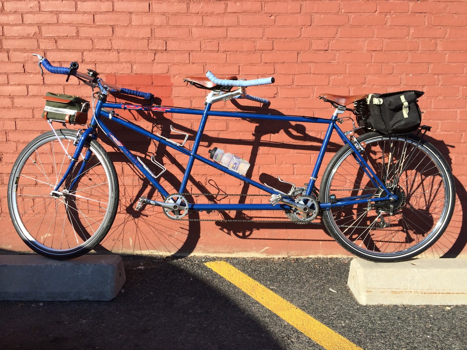

    Se supone que no debes bajar un puerto frenando sin parar porque se recalentarán y perderán efectividad.
    Pero en tándems antiguos se usaba el llamado "drag brake" que no era más que un freno trasero de tambor (marca Arai, generalmente) accionado a menudo por una palanca de cambio de carretera "al cuadro" sin sincronizado para poder usarlo como una especie de "cruise control".
    Así según bajas pones el freno de tambor ajustándolo a la velocidad que te parezca oportuna y tienes libres los frenos "de verdad" para cuando tengas que usarlos en serio (entradas de curvas o imprevistos).
    En este tándem Ibis se aprecia la palanca tipo "bar end" que se usa para accionar el tambor trasero:
    [​IMG][​IMG]
    Mientras éste recurre a un sistema más "tradicional":

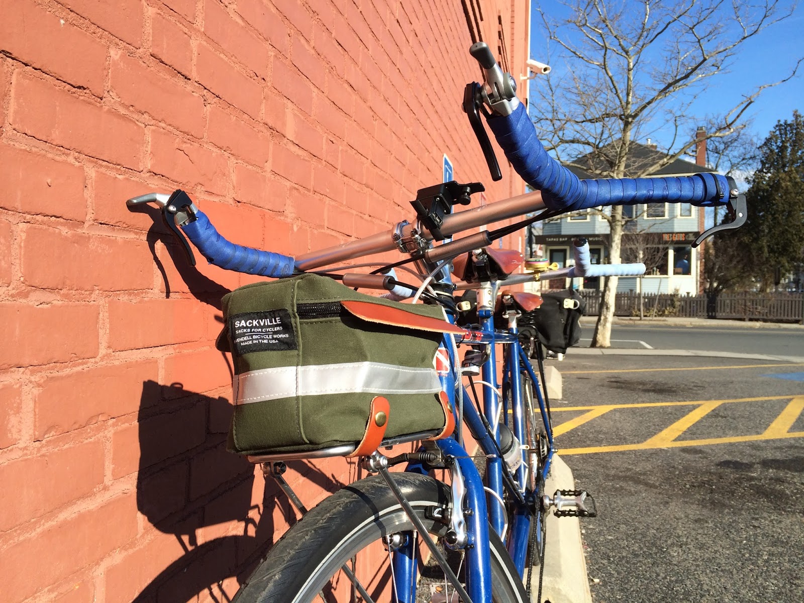

    El "cockpit" no tiene desperdicio. Aparte del manillar "raruno" lleva 4 palancas de freno (dos por rueda) y unos "problem solvers doublers" (los mismos fabricantes del archiconocido "travel agent") para poder usar dos palancas con cada freno. Éstas son tipo auxiliar de CX y van ancladas directamente a las palancas de cambio, que son tipo "bar end". Los frenos. como se puede apreciar, son unos mini V de Tektro.
    El freno de tambor trasero es un Arai conectado directamente a un buje (creo que es Suntour) convencional y gobernado por un cambio Shimano "al cuadro" montado en un soporte para convertirlo en tipo "top mount", anclado directamente al tubo de refuerzo del tándem.
