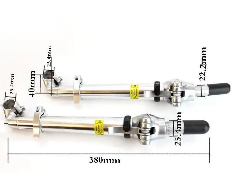

    Si tengo una horquilla de 1", cual de estas dos potencias me va bien?
  18. sicboy
    sicboy Miembro Reconocido
    Aug 29, 2011
    10,476
    3,885
    22'2
