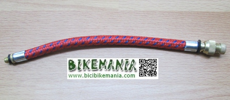

    Y aprovecho...por que no lo veo ni en intenez
    Tengo una bomba solo para valvula fina...hay algun adaptador para poder inflar valvula gorda ??

    Compra un latiguillo de válvula gorda, corta por la rosca que va a la bomba y le metes una válvula fina sin obús.

    ¿No se referirá a algo así? Con una terminación en fina y otra en gorda?....Ayer cuando fuimos a la tienda, lo pensé.....tiene que haber algo de éste estilo....

    Exacto, le quitas la tuerca de la izquierda y ahí le metes una válvula sin obús para que pase mejor el aire.
    También le puedes meter una jeringuilla por si quieres meter líquido a una cámara de las que no se puede quitar el obús.

    Eso lo tienes en cualquier tienda de bicis, ferretería, decathlon....
