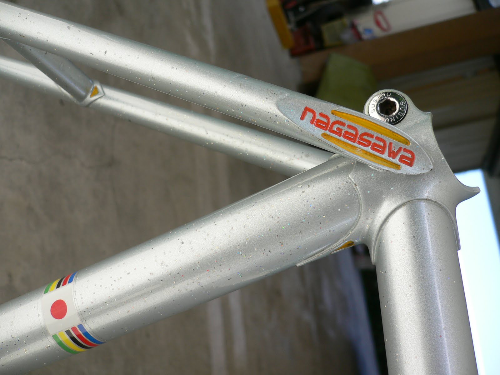

    Un bote de pintura de los chinos, purpurina de la papelería y alehop:
