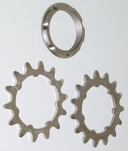

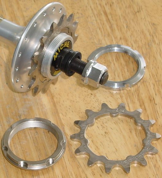

    Alguien ha probado o sabe que tal va este sistema de Miche??
    Tiene pinta de ser una buena opción si cambias de piñón a menudo no?

    Imagino que para fijarlo lateralmente se sigue usando un lockring no?

    si, el lockring sigue estando ahí! se rosca la pieza y el piñón va sobre esa pieza mediante esa especie de railes

    En mi fija he llevado un piñon con ese sistema durante más de año y medio, cogiendo la bici prácticamente a diario. Ni un sólo problema en todo ese tiempo, ni se ha aflojado ni nada. Y efectivamente, va con lockring como si fuera un piñon fijo normal.

    pues el metodo de miche la verdad que mucho mas fiable y mas tecnico, ninguna maquina transmite par con un sistema como las bicis de pista...

    Un sistema parecido, pero con el estriado ya incorporado al buje es el que tiene el buje de pista de White Industries. Creo que este sistema es aún mejor que el de Miche, al prescindir de una de las roscas.
    Por contra, el buje es específico y el sistema de Miche, por lo que parece, se puede montar en cualquier buje.

    Yo creo que eso es un adaptador, que los bujes miche tambien deben ser asi, aunque no todos.

    Es un piñón que lo puedes montar en cualquier buje.
    Funciona bien, no suele dar problemas, lo único que hay que tener en cuenta es que para soltar el piñón el lockring tiene que estar "presentado" para que el piñón no se salga de sus encajes y así poder desenroscar la pieza interior. (no me entiendo ni yo mismo la explicación...)
    Fiable? No se, es mas práctico a la hora de cambiar piñones, pero si no vas a estar cambiando...el tener mas piezas lo hace un sistema mas complejo y por lo tanto menos fiable.

    Si lo dices por el WI, el estriado forma parte del buje, no es un adaptador, como en el caso de Miche.

    Queria decir que tenia la idea de que los bujes miche son como los WI, y que eso era un adaptador para usar el sistema miche en otros bujes.
