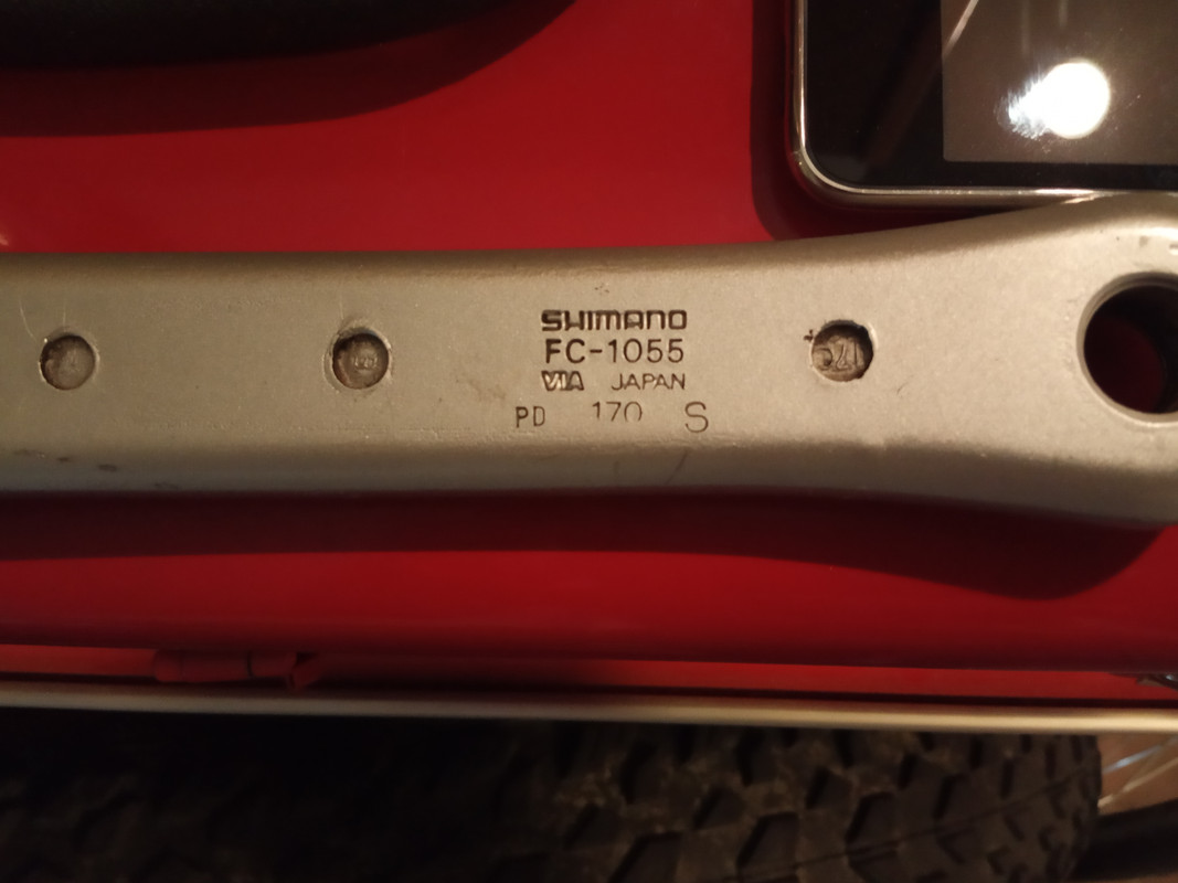

    Y eso teniendo en cuenta que ambos cuadradillos sean ISO o ambos sean JIS. Si no recuerdo mal bielas JIS en ejes ISO quedan más afuera, mientras que bielas ISO en ejes JIS entran tanto que no se pueden apretar (el tornillo pega en el eje).
    O viceversa.
    Eso lo sabe Sheldon.

    Las bielas son unas shimano 105 y no pone nada del eje en la propia biela.
    Son estas, en las dos pone lo mismo.

    ¿Tienes un calibre a mano? (es una pregunta retórica, si tienes un torno entonces tienes un calibre).
    ¿Sabes usarlo?
    :p
    Agarra el buje trasero y mide...
    a) es la medida entre las caras externas de las tuercas del eje del buje, no la longitud del eje. En una bici de carretera antigua serán 126. En una moderna, 130.
    Se mide así, pero con la rueda montada puede ser complicado (depende del calibre):
    A las malas sacas la rueda y mides la distancia entre las caras internas del cuadro. No es muy exacto, pero si te da cerca de 130, pues 130. Si te da menos, pues 126...
    b) es la distancia desde la cara externa de la tuerca del lado derecho hasta la primera corona del casete/piñón.
    Yo uso el método de bajo a la derecha por ser el más estable y, por tanto, el más preciso, pero el de abajo a la izquierda también sirve (no necesitamos una precisión importante).
    c) Es el ancho del casete/piñón. Esto no tiene mucho misterio...
    Vale, pues la fórmula es:
    Línea de cadena = (a/2 ) – [(c / 2) + b]
    Ahora te vas a la zona de los platos y mides según el siguiente gráfico:
    a) Es el diámetro del tubo. Puedes medir el que quieras, principal (diagonal) o del sillín (vertical). Yo suelo tomar el del sillín, porque solo puede ser 28,6 (acero) 31,8 o 34,9 (y, además, lo pone en la abrazadera del desviador).
    b) Es la medida desde el tubo a la cara externa del plato grande (sean dos o tres platos, eso es lo de menos). Puedes usar el calibre o incluso una regla de mecánico.
    c) es el ancho de los 2 (o 3) platos.
    La fórmula es:
    Línea de cadena = (a/2)+ (b) - (c/2)
    Evidentemente ambas líneas de cadena (delantera y trasera) deben coincidir. Si no lo hacen, bueno...
    Atrás no puedes hacer nada. Lo que hay es lo que hay. Lo único que puedes hacer es buscar un eje de pedalier de diferente longitud.
    A ver, ¿que la distancia delantera es menor por (n) milímetros que la trasera? Pues buscas un eje (2n) milímetros más largo que el que tienes montado.
    ¿Que la distancia delantera es mayor por (n) milímetros que la trasera? pues buscas un eje (2n) milímetros más corto.
    Un par de milímetros de diferencia entre la línea de cadena teórica y la real no es para volverse loco, por cierto. Entra dentro de la tolerancia.
    Y chimpún...
