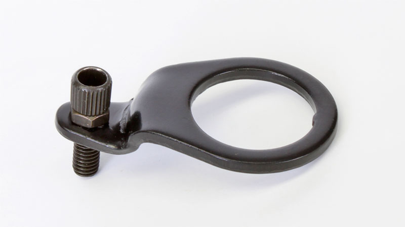

    Sabeis si hay algo de este estilo, pero que agarre directamente a la caña de una potencia de 22,2 mm ? Gracias, meus!

    una de estas con adaptador de potencia de cuña 22.2 a 25.4, lo cortas al ras para que no sea muy ortopedico y listo [​IMG]

    ****, pero así tengo que comprar ya las dos piezas...:D:D

    Haberlos, hailos. Pero prepara billets... Los tiene el tito Nitto, y como bien suponías, se van de madre.
    https://bluelug.com/blog/global/nitto-x-fairweather-cable-hanger/
    https://global.bluelug.com/fairweather-cable-hanger-silver-thread.html
    (Si te parecía caro, en yenes suena mejor)
    https://shop.circles-jp.com/products/fairweather-cable-hanger?variant=28945602019433
    Yo tengo uno así por el zulo que lleva tu nombre, y al caso, no es tan pintón, pero te hace el apaño en la dirección de 1". El problema va a ser encontrarlo en el zulo... Si aparece, te lo acerco.

    2.560
    Nigrán
    Leches...a ver si ñapeo algo entonces por mi cuenta. El problema del que me ofreces es que no me queda hueco ninguno en la dirección para meterlo !

    Yo tengo uno como el que dices, en algún sitio.
    Es para potencia de 1 y 1/8" (la caña mide 25,4), pero te la puedo suministrar incluso con el casquillo cortado a medida.
    La único que es en morado anodizado...

    Del color del cuadro y todo! Yo creo que es el destino...Te privateo.
