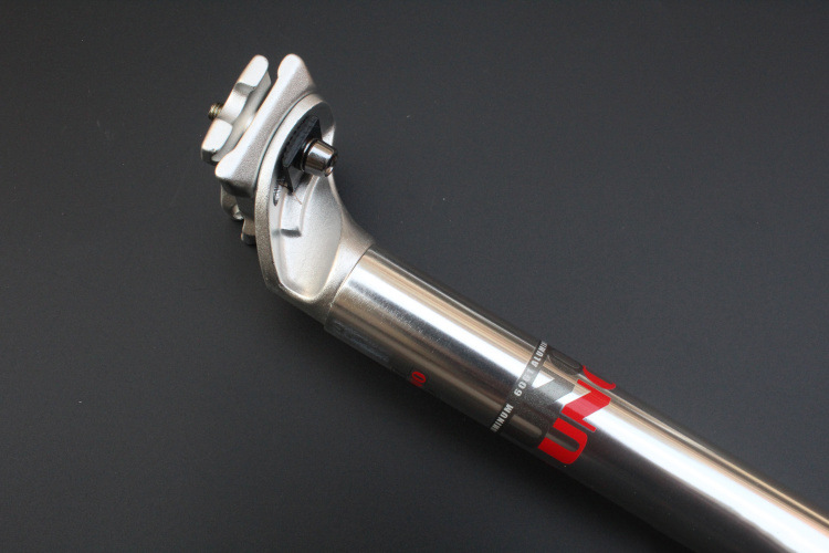

    TIJA SPECIALIZED ROUBAIX. Hola. Acabo de montar una tija Specialized Roubaix S-Works. El problema es que después de apretar la cuna del sillín a tope ( sin forzar), el sillín levanta y baja la punta al forzar con la mano, sin tener que hacer demasiada fuerza. En marcha también se nota que cambia de posición al cambiar de postura. Por favor, alguna solución? El sillín es un Power Comp. Gracias !!!
