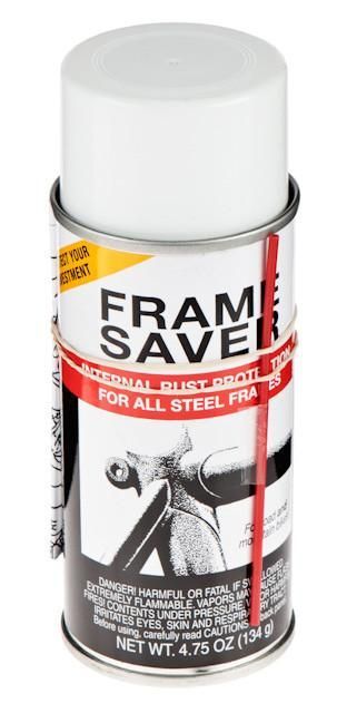

    Tengo una duda/miedo sobre mi nueva gravel de acero y la humedad, y no me atrevo a preguntar en otros hilos.
    Me he comprado una Rondo Ruut ST1 de acero Tange Prestige según las especificaciones. La compré porque quería probar el acero en una bici y me ha gustado la sensación de este material versus el carbono o el aluminio. Creo que es el material ideal para hacer gravel.
    Mi problema es que no cuento con un sitio ideal para guardala. No tengo más remedio que dejarla en el trastero y hay bastante humedad. Si llueve mucho se forma un charco en una de las esquinas. No es un charco escandalosamente grande y tampoco queda debajo de la bici (duerme colgada en vertical apoyando sólo la rueda trasera), pero hay está.
    Vivo de alquiler y creo que sería resposabilidad del vecino dueño de la parcela que está encima de mi trastero. Aunque hizo reforma el año pasado, se sigue filtrando la humedad cuando llueve mucho y el propietario del piso en el que estoy no va a reclamar nada, así que quedo atado de manos y pies.
    Entonces quiero proteger la bici de alguna manera sencilla. Mi plan es recoger el charco cuando se forme, revisar todas las tardes que llueva si hay agua o no. Tienen que ser tormentas fuertes como las que hemos tenido esta semana en la zona centro para que filtre tanto agua (vivo en un pueblo de Segovia).
    Aparte he pulverizado WD-40 en el interior de los tubos a través de las roscas que tiene el cuadro para colocar alforjas porque lo tenía a mano. Sé que hay productos específicos, pero no sé si realmente son mucho mejores. Mucho más caros sí pero, ¿merecería la pena? Si hago esto dos o tres veces cada invierno creo que podría valer.
    La bici me ha costado bastante dinero y quiero conservarla lo mejor que pueda (a pesar de mis circunstancias).
    Consejos? Experiencias? Con mi plan hay riesgo de que se corroa la bici durante el invierno?
    Muchas gracias por anticipado.

    Así a simple vista parece insuficiente. Yo creo que más que el charco en sí mismo, lo verdaderamente malo es la humedad del aire (que imagino estará a tope; lo primero que haría sería colocar un medidor, que eso no vale dinero). No sé qué tal funcionarán los aparatos deshumidificadores...

    Yo creo que has hecho bien en chorrear wd40 por dentro.
    También es buena idea secar habitualmente el trastero.
    Pero no creo que tengas grandes problemas de corrosión, en Segovia seguro que hay bastantes épocas del año lo bastante secas para que no haya problemas.
    Los problemas de corrosión suelen ser en zonas de costa, por la salinidad, a parte de la alta humedad ambiental.
    Yo he tenido años las bicis de acero durante años en un trastero, bastante húmedo en invierno, en el sótano -2. Y cero problemas de corrosión.

    Yo no tengo sensación de humedad al entrar.
    En el mismo cuarto hay una mtb de aluminio que no tiene signos de óxido en la cadena o en los piñones, y lleva parada mucho tiempo ahí dentro.
    Y ahora también tengo dos sacos de cemento en polvo sin abrir y no parece que les haya afectado la humedad. Al tacto no se han formado piedras en el interior y están ahí desde el verano.
    Me parece buena idea lo del medidor, buscaré en Amazon o similares. No tengo ni idea de qué porcentaje de humedad empieza a ser peligroso, tengo que investigar. Si lo supererara, miraré la opción del deshumidifcador. He leido que también hay cajas que absorben la humedad y que no son excesivamente caras.
    Mil gracias por responder. Yo he tardado más en redactar mi mensaje que tú en contestar.

    En Segovia tenemos inviernos bastante secos. Lo peor sería una nevada y que la parcela que tengo encima se derrita en pocos días. Ha pasado con la famosa Filomena, pero fueron cosa de dos o tres días y fue algo excepcional.
    Me dejas mucho más tranquilo. En realidad era lo que quería oír y, como he dicho a @.Kurtz., muchas gracias por la rapidez y consejo.
