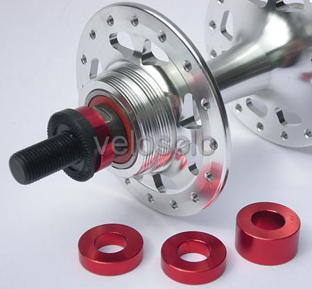

    Yo fuy un tiempo en ss con una llanta de 26" de mi vieja mtb y no tuve ningun problema. Con llanta de piñon fijo siempre he llevado eje roscado, no se que tal sera el cierre rapido.

    Entiendo que cuando quieres poner un piñon fijo has de cambiar el buje y claro, este buje es de eje roscado pero en mi caso que quiero poner un piñón libre y no necesito cambiar el buje, podré aprovecharlo perfectamente con el susodicho cierre rápido.
    ¿Estoy en lo cierto perepep ?

    Sip. correcto. ese fue mi caso.
