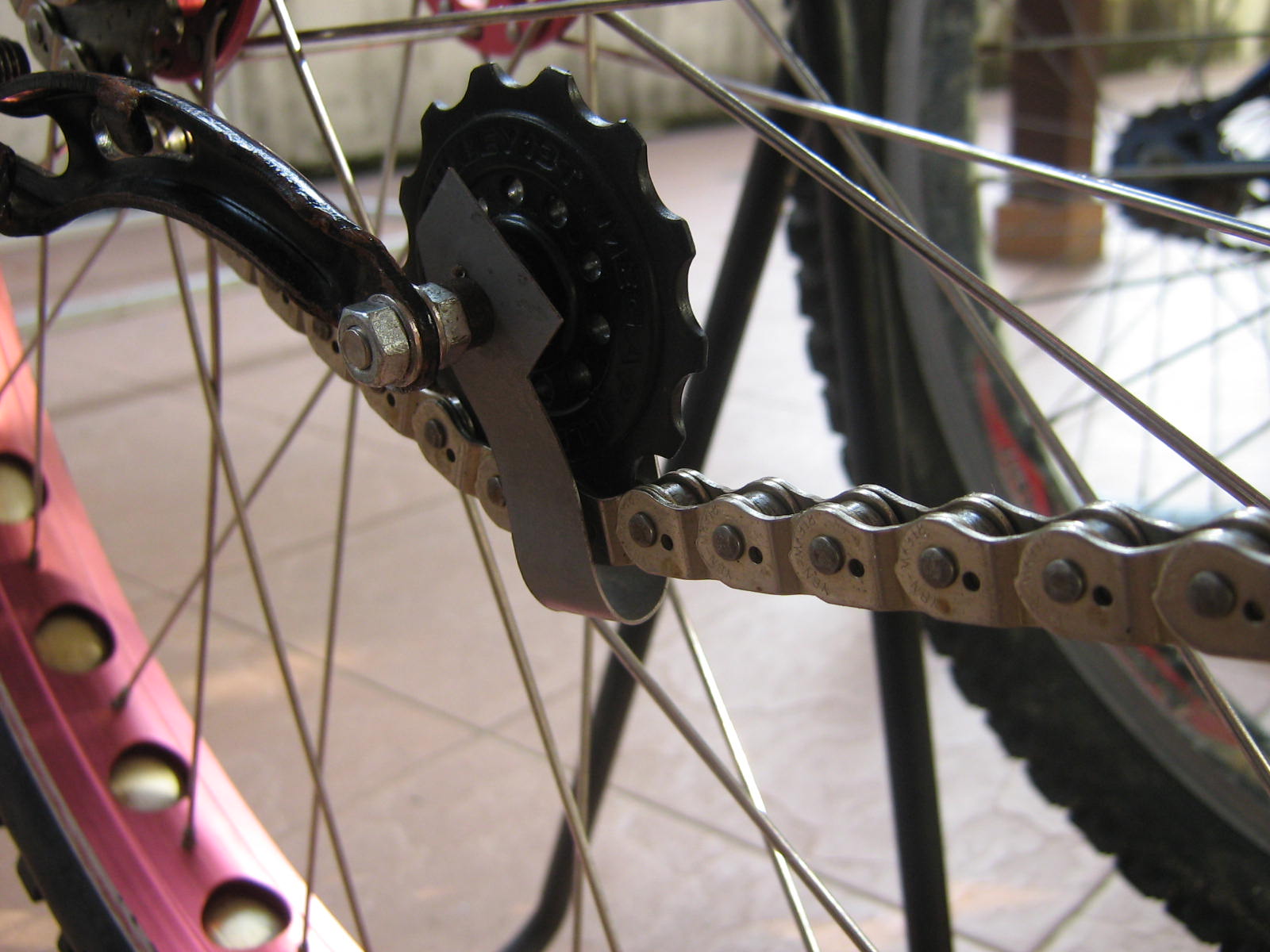

    No tengo ******* a tensar la cadena (combinación punteras horizontales + cadena normal con 1 medio eslabón)
    Alguien me puede explicar el porque no se puede poner un tensor de este tipo en contrapedal???:

    Te das cuenta lo que pasa cuando pedaleas hacia atras en una bici con cambios? Pues eso con buje de contrapedal.
    No se me ocurre manera mas clara de representarlo xD

    Pero el tensor va fijo y el brazo del cambio no. Se tiene que poder seguro.
    Lo que no entiendo es como con las punteras que tiene la contini, no consigue tensar la cadena...

    [video=youtube;JY67kvCsq60]http://www.youtube.com/watch?v=JY67kvCsq60[/video]
    Porque no se puede????? En el video va hacia alante y hacia atras sin problemas
    No es para la contini, es para esta: http://www.foromtb.com/showthread.p...áquinas-Urbanas!!!-(pon-aquí-la-tuya)/page464

    Me da que pensar, la verdad, pero yo me mantengo en mi posicion, voy a rucarmelo un poco a ver si sale alguna otra cosa de mi cabeza xD
    Es para otra bici, una vitamin que puso en el post de maquinas urbanas.
    No se, prueba a ver anda, igual si que se puede. Pero despacito eh? xDDD

    QUE LE FOLLEN A LOS TENSORES Y QUE LE FOLLEN A LAS PUNTERAS VERTICALES
    Voy a optar por lo más sensato y divertido: hacerme unas punteras horizontales y soldarlas al cuadro.
