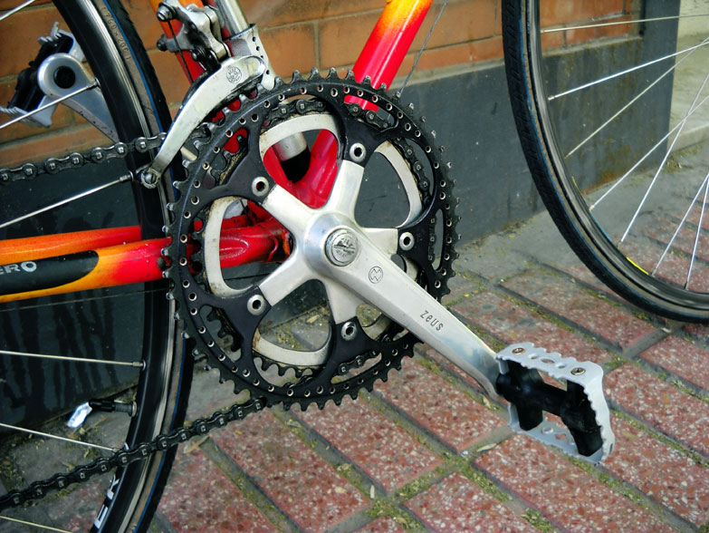

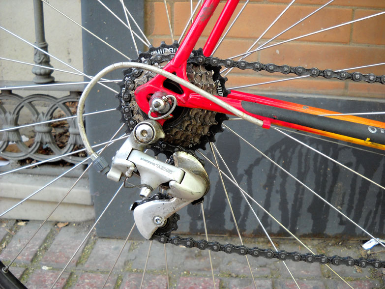

  15. Urbike
    Urbike Miembro
    6 Abr 2006
    372
    Bueno, seguimos para bingo... A ver ¿Puedo aprovechar algo de aqui para la conversión a single?
    Creo entender que el plato se desmonta, aunque no sé si el resultado será muy elegante... pero para los piñones... me imponen más respeto ni si me atreveré. He preguntado en la tienda de mi barrio y me dicen que una rueda ya con el piñón libre sale por unos 30 euros, vamos que tampoco es dinero.

    Fuera cambios, fuera un plato y un kit de conversion a ss, lo de una rueda completa por 30 no me lo creo ajaaj
    Edito: a primera vista parece de cassete, pero mirando con atencion va ser de rosca creo, haz caso a pipoljeiter, pero cuidado con las medidas de cadena al comprar el piñon

    Si quitas el plato grande, puedes dejar el plato pequeño en su sitio y meter unas arandelas (1€) que hagan de tope para los tornillos. En su defecto, también puedes comprar unos tornillos más cortos, aunque te saldrá un poco más caro (5€).
    El cassette no se ve muy bien, pero seguramente vaya a rosca, con lo cual con quitarlo y roscar un piñón libre en su lugar (5€) lo tendrías solucionado. Si es algo más moderno irá sujeto al núcleo y fijado con un "lockring", en cuyo caso tendrías que montar un kit singlespeed (15€).
    Por cierto muy bonita y patriótica la Otero jaja.
