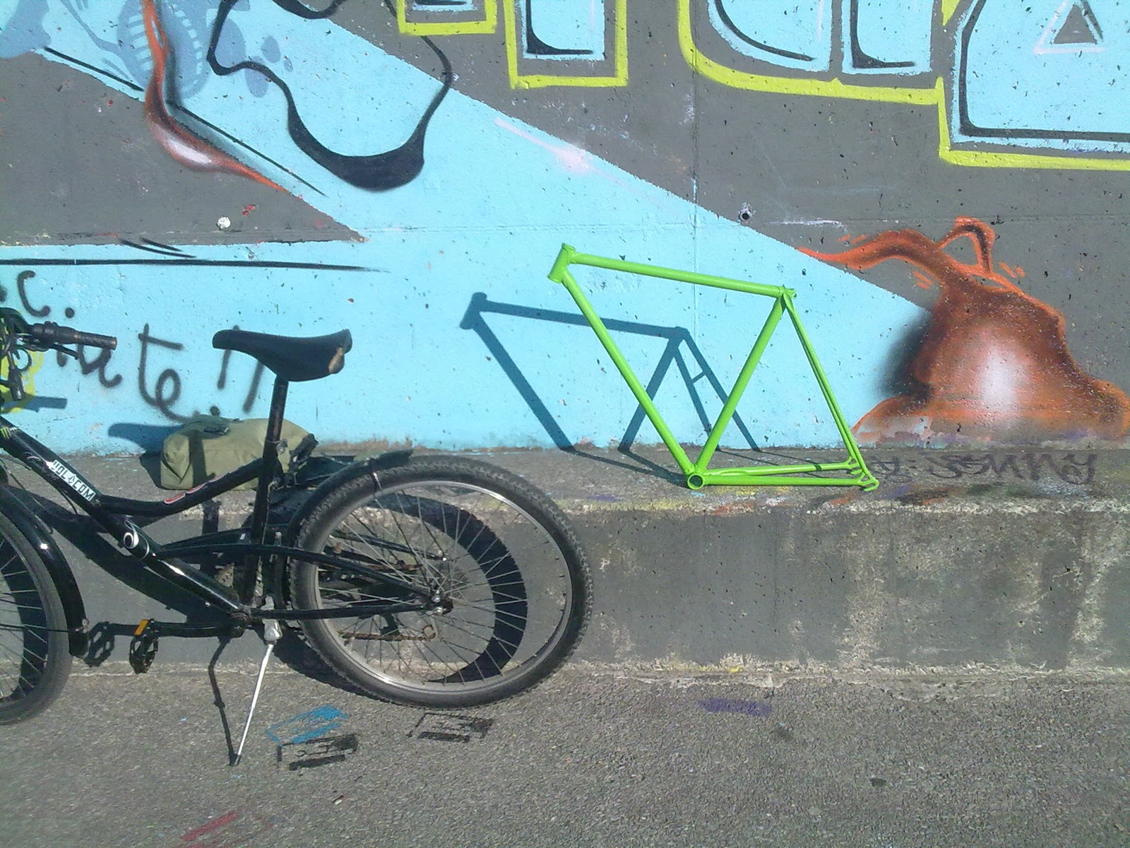

  8. Dr.Escroto
    Dr.Escroto Guru del fiset
    Oct 24, 2010
    8,975
    1,917
    Gijon
    Ahora esta asi, pero es la bici que mas ha cambiado conmigo, si te fijas en la presentacion de La Afortunada sale por ahi cuando fui a pintarla.
    Alguna mas:
    http://4.bp.blogspot.com/-uc9uhvxDQwk/TVaklynxbPI/AAAAAAAAAsg/XETu7HbJgfs/s1600/8.jpg
    http://3.bp.blogspot.com/-RLbe0TiHoJM/TVakea5jILI/AAAAAAAAAsU/tvl491QYkqw/s1600/5.jpg
    http://1.bp.blogspot.com/-wOgvT2BKbtU/TVakjX21mMI/AAAAAAAAAsc/NGWDqSh73tU/s1600/7.jpg
    Estuvo en plan cruiser en plan bici de paseo normal en plan engendro.... un poco de todo aja
