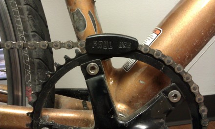

    Si estas poniendo espaciadores en la cazoleta del lado de los platos, quitalas para tratar de mejorar la línea de cadena cuando la cruzas.
    Yo llevo 1x9 en la gorda, (bielas xt y un 12-36 detrás) con un cubreplato donde iba el plato grande para que no salga por fuera y un invento de este tipo para que no caiga por dentro.

    Yo llevo el único plato por el interior de la araña, donde iba el mediano, y en lugar del grande el bashguard.

    Tú mismo, pero si pones el plato por el interior de la araña el efecto es el mismo que si metieras un eje más corto.
    Cambia el eje y luego cuando veas que se te sale la cadena monta el invento de rigor que llevan todas las 1xN

    No se si no te entiendo...pues igual que pensabas montarlo por fuera.
    Son unas bielas de doble plato verdad?
    Quitas el plato grande de su sitio y lo pones donde va el pequeño (como en esta foto). Necesitarás unas tuercas más cortas (o en en plan ñapa unas arandelas) para suplementar el plato que quitas, si es que no montas un cubre.

    Entiendo, sabes donde encontrar estas tuercas?

    Con un eje más corto puedes centrar el plato pero seguramente te baste, como dice drus, con fijar el plato por el otro lado mediante unos tornillos más cortos, cortando los tuyos o con arandelas (muy chapucero).
