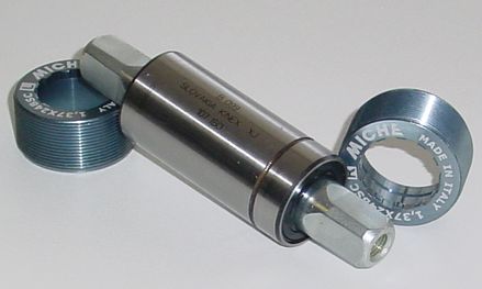

    Ya que estamos con pedaliers. Voy a montar uno exactamente igual que el que muestro en foto. Parece ser simétrico, pero me da que pensar la goma negra que tiene en uno de sus lados. ¿El lado donde está la goma negra va al pedalier? ¿al otro lado? ¿da igual? ¿qué es ? :D
    Gracias!!
  10. Dr.Escroto
    Dr.Escroto Guru del fiset
    24 Oct 2010
    8.975
    1.917
    Gijon
    Como nos engañan, las cazoletas ponen miche, pero luego el pedalier pone kinex, que es el que se vende por pocos leuros en bcity.
    Esa goma podria ser la junta del cierre del eje, en caso de que fuera asi, daria igual.
