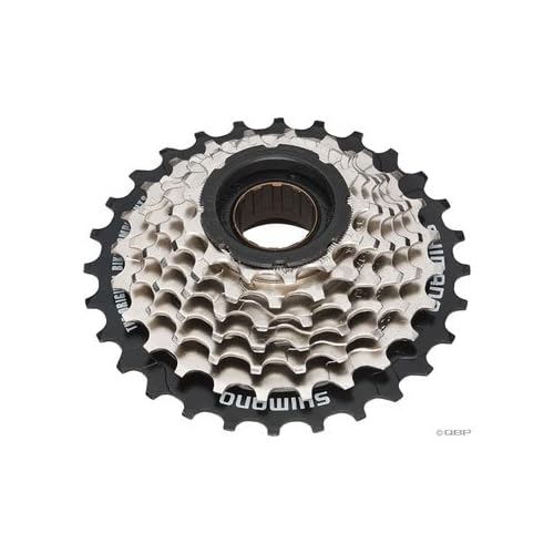

    Saludo foro.
    1. He visto que modelos básicos de piñones traseros (pacha) marca Shimano, ejemplo MF-TZ20, MF-TZ21, MF-TZ30, vienen algunos en color metal oscuro, y otros son plateados (levemente mayor precio). Me interesarían estos últimos por estética, pero ¿éstos tienden a oscurecerse u oxidarse en su superficie?*
    * La misma pregunta para las Cadenas, se ofrecen de color metal oscuro y otras plateadas, en mismos modelos básicos compatible con esos engranes.
    Muestras:
    http://nokautimg3.pl/p-69-1e-691e7a...20-14-28t-6-rzedowy-brazowy-z-protektorem.jpg
    http://ecx.images-amazon.com/images/I/41VX5jijo+L._SL500_SS500_.jpg
    2. Además, ahora se ofrecen esos Engranes (piñones) por debajo con rosca saliente, y antes venían clásicos (aún los veo) con su rosca totalmente interna. ¿Qué es mejor?, un conocedor me ha dicho que mejor los de rosca clásica interna, pq se ajustan firmemente, y los otros no:
    http://www.bikeserwis.pl/files/shimano-wolnobieg-6-biegow-mf-tz20-2.jpg
    3. En cuanto a cantidad de piñones, he pedaleado de siempre bici cambiador de 6 velocidades, y en otra he probado de años para acá, cambiador de 7 vel.
    Me siento más cómodo con el de 6 velocidades para maniobrar (uso urbano). ¿Ese sentimiento es normal?, ¿va bien quedarse con 6v en Urbano?
    En el de 7 velocidades, algunas veces se vuela un cambio, ej: de 7ªvel. pasa a 5ªvel.
    Última edición: 15 Dic 2012
  3. OurizoMax
    OurizoMax Miembro Reconocido
    10 May 2007
    4.590
    2.561
    Nigrán
    Si, va bien, pero ojo, sobre los cromados lo que hace es dejar las zonas oxidadas aún más negras. Además, puede manchar un poco la pintura adyacente a las zonas donde se lo apliques. Si la pintura es oscura, se nota menos.
