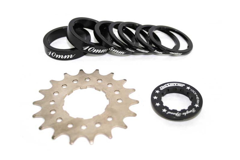

    Una duda sobre kits SS, viene del hilo de Se Busca (http://www.foromtb.com/showthread.php?t=909043&p=17740142&viewfull=1#post17740142 y siguientes). El tema es que tengo una rueda para cassette de 7v, que es más estrecho que los de 8-9-10v, pero sólo encuentro kits SS para 8-9v.
    Caneco me recomendaba usar simplemente espaciadores y un piñón, y Marty me ilustraba acerca de los espaciadores a usar.
    Mi pregunta es: ¿podría conseguir espaciadores en cualquier tienda, y comprar un piñón SS específico? Supongo que sí, la línea de cadena sería jugando con los espaciadores, y usaría la misma tuerca de mi cassette actual, ¿es correcto?

    Pues lo que te decía en el otro lado y lo que ilustró Marty: coges separadores de piñones (plásticos o metálicos según la gama del piñón) y los usas para alinear la cadena, metes el piñon que te interese del propio piñón shimano y cierras con a propia tuerca del piñon. No sé si se consiguen fácil, pero en casa he de tener , no para surtir al foro, pero para ti seguro que junto los suficientes.
    sería algo así pero más rudimentario
