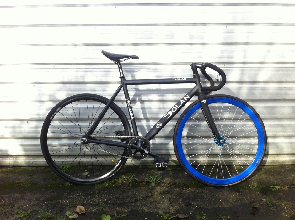

    A ver, yo queria ahorrarme lo maximo posible, pero ya veo que queda horrible. Lo principal era saber que horquilla y direccion poner, que asi ya lo tengo casi todo resuelto. Asi que cuanto menos angulo, mejor, no?

    yo me iria directamente al "frameset" completo con la horquilla Alpina,además te viene ya con la dirección (aunque con eso no hay mayor problema,es una dirección integrada convencional)

    +1 a frameset con horquilla alpina!
    El caso es que te pongas una horquilla con un rake apropiado, unos 30 mm para que el paso de rueda quede ajustado al tubo diagonal y ademas mantener las proporciones de la bicicleta, si le meter una con mas rake, la horquilla separara la rueda del cuadro y esta levantará la pipa y te pondra slooping positivo.
    La alpina es una horquilla cojonuda, sinceramente yo no lo dudaria mas

    Yo el montaje que queria hacer es el siguiente:
    Cuadro Dolan Precursa, Horquilla Dolan road, tija alpina, direccion alpina: 277€
    Bielas: Truvativ Touro Track (http://www.chainreactioncycles.com/Models.aspx?ModelID=105876): 39 €
    Pedales: Shimano M-520: 20,43€
    Manillar. FSA Gossomer: 16,38€
    Potencia: Deda Elementi: 22,47€
    Pero yo quiero ponerle freno delantero, y la Alpina no tiene agujero

    Ya se que queda mejor la Alpina, pero esa habria que taladrarla, y no se si eso me lo hara el tendero...

    yo me montaria esto
    Dolan Pre Cursa Track Frame
    Alpina Carbon Fork with Alloy Steering Tube
    Alpina Integral Headset
    Alpina Alloy S/Post
    Taladrado lo haces tu en un minuto, ni es complicado ni te juegas mucho, es más si mal no recuerdo no trae el agujero pero si la marca de donde taladrar, aun asi cualquier tendero te agujerea la horquilla o te corta la pipa sin problemas, si lo vas a hacer por eso cogete la alpina que no tendras mayor problema

    Si, eso acabo de buscar, y se hablo que viene con las guias para taladrar, eso hare.
    Por otro lado, que os parecen los componentes? Las bielas me parecen cojonudas, ya que eran de 100€, y manillar y potencia de carretera porque la utilizare para rutas.
    La potencia igual la cojo de 80 o 70, para que no sea tan larga
