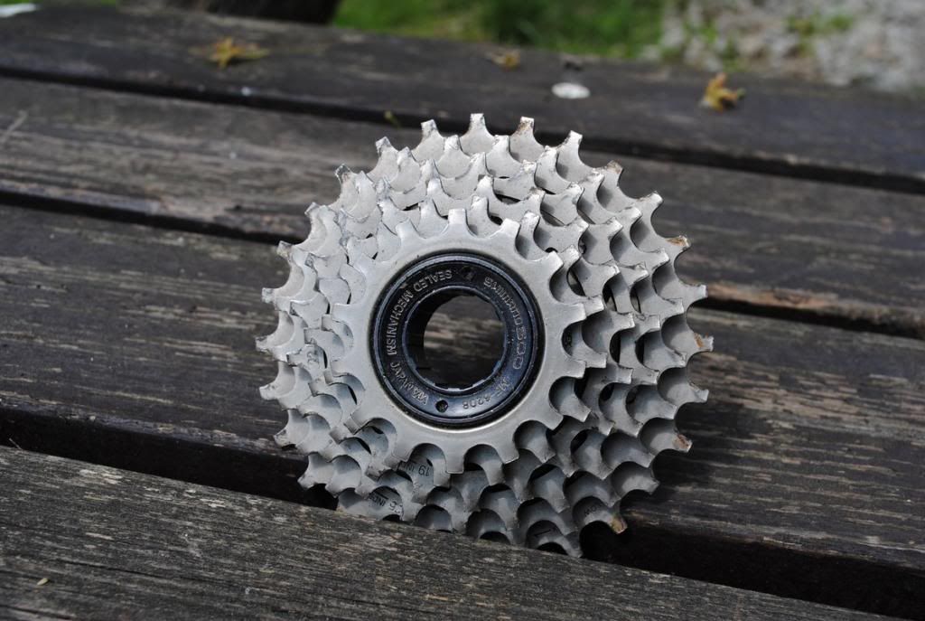

    Acerca de los piñones de rueda libre antiguos, son mas duraderos que los cassettes actuales? como se puede saber su estado? Por ejemplo:
    Gracias.

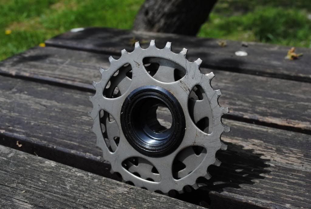

  16. Caneco
    Caneco Miembro Reconocido
    Apr 27, 2012
    3,957
    1,786
    Al Suroeste del Noroeste
    en la segunda foto salen, entre las letras, dos pequeños huecos: esa es la tapa para demontar (desenrroscándola) el piñón y engrasar las dos zonas donde hay bolas,.. pero prepárate para recoger bolitas como lo desmontes sin cuidado XD

  19. kalamazooberja
    kalamazooberja Miembro Reconocido
    Jan 4, 2010
    2,632
    643
    Gracias, el mantenimiento mas o menos lo conozco. Hace muchos años que no he tocado uno pero en mis primeros años tuve varios Regina.
    Lo que no controlo es como se sabe en que estado de desgaste está ese piñón y cuantos km duran en general. Por foros guiris he leído que los piñones, al ser las coronas de acero, son mucho mas duraderos que los actuales cassettes, que sólo hay que fijarse en que no tengan dientes partidos o rotos, no se si esto es realmente así.
  20. saveriocp5
    saveriocp5 Miembro Reconocido
    Nov 19, 2011
    4,658
    2,925
    Mestalla
    Yo leí en varios sitios hace poco sobre este tema, xq tenía la misma duda. Y decían q el desgaste en el cassette se se aprecia cuando existen dientes desgastados. Como saber el desgaste q es lo q nos interesa, pues normalmente los dientes(voy a ser muy simple y visual) terminan en punta. En el momento q veas dientes con forma similar a una aleta de tiburón, en ese momento cambia tu cassette o la broma te puede salir muy cara.
    Yo en la de montaña q tiene como 6000kms mínimo, los tengo bien.
    Esto lo leí en varios sitios buscando Info, perdonar q no cite la publicación donde lo leí pero escribo desde el móvil y debería mirar en el pc x si la hubiese guardado en favoritos.
