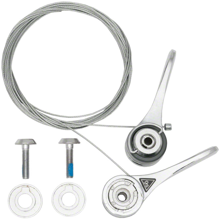

    He visto unas manetas de cambio al cuadro para 9v Sunrace y en las especificaciones pone " 28.6mm Braze-on Shifter " si se supone que van atornilladas al cuadro, ¿qué indica esta medida de 28.6mm?
    Gracias.
