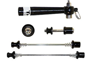

  20. r00bbo
    r00bbo Miembro
    Oct 13, 2011
    538
    Puedes poner algo así:
    Simplemenet quitas el cierre rápido y pones el nuevo, se aprieta con una llave Allen o con una llave especial para más seguridad.
