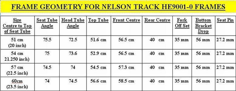

    El avance de la horquilla es el avance de la horquilla. Para la misma horquilla da lo mismo la talla del cuadro que no varia. En tallas peques se suaviza el angulo de la pipa y en menor medida el del sillin para evitar en el primer caso toe o incluso downtube overlap.
    Y viendo lo que preguntas ultimamente, que tramas?

    Ese cuadro me lo iba a comprar yo, el Nelson, solo tienen o tenian en 51. Pero se me pusieron tiquismiquis con los pagos y sólo por transferencia, y mi banco me cobraba por la trasnferencia un ***** de esos del norte. Así que na
