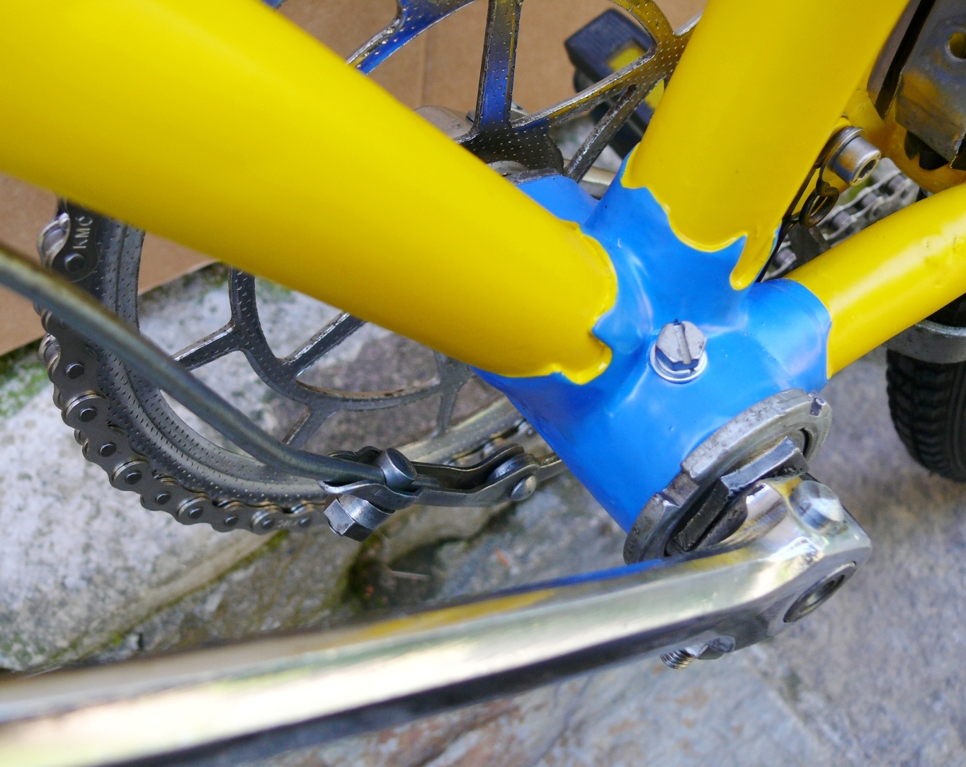

    A ver si alguien me puede hacer el favor. Me han preguntado a ver qué herramienta hace falta para desmontar el pedalier de una GAC plegable. Ahora mismo no tengo la GAC de mi novia a mano y de memoria no se qué llaves hacen falta concretamente. ¿Alguien con una bici de la época me puede orientar?
  7. Marty Mcfly
    Marty Mcfly Cabronías
    20 Abr 2009
    3.781
    1.775
    vivo, en vigo
    Sep: llave de lock por la izquierda y de cazoletas de 36 por el otro. De todos modos la de lock puedes ahorrartela con un poco de maña, porque trae unas tuercas en las cazoletas y se podría sacar con una llave inglesa normal.
    Sería algo así (no se si se verá bien...)
    Una es así:
    Y la otra o es así, o de las míticas de llave de 36:
    Última edición: 21 Oct 2013

    Apostaria por las miticas de pedalier antiguo. La de lock y 2 fijas que no me se de memoria.
    Para el lado de transmision con una de direccion te apañas y para el otro igual es 22
