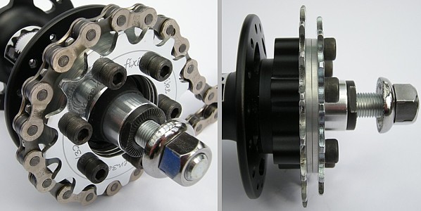

  17. Andreçao
    15 Ago 2006
    20.127
    8.905
    Seguimos con el "Dingle".
    Por 100 "Euskos" de nada te puedes hacer con un White industries Dos, en combinación 16-18, 17-19 o 16-19.
    Para fixed vale el apaño del buje delantero de montaña con dos piñones específicos:
    Recordemos las modificaciones, por si nos termina molando:
    Normalmente 41 es la línea de cadena del plato pequeño en transmisiones de carretera de dos platos, y 46, la del grande. Si preparamos el buje como en la imagen de abajo (buje XT negro) podemos montar unos espaciadores y colocar un segundo piñón en la línea de cadena 46mm y tendremos el Dingle listo y funcionando.
    Para otras líneas de cadena se pueden hacer unas sumas y unas restas...
