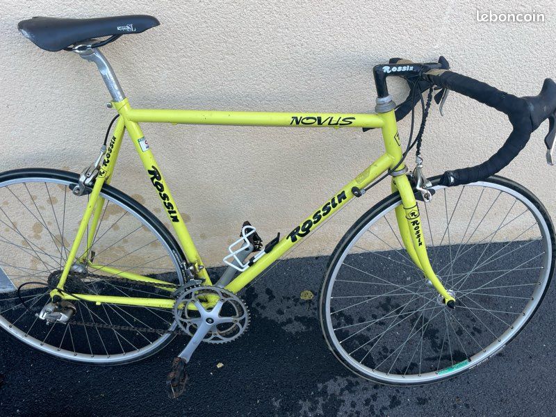

    La bici es exactamente igual a la de la imagen que pongo abajo y viene con grupo Campagnolo Avanti de 8v, sabeis si es compatible con Shimano cambiando el buje y el cassette???
    De Campagnolo nunca he tenido nada y ando perdido...
  12. Andreçao
    15 Ago 2006
    20.367
    9.008
    No creo.
    Mira la tabla de Marcas, velocidades, distancia entre coronas, espesor de coronas, espesor de espaciadores y ancho total del casete en Campy, Shimano y SRAM de 8v.
    Habría que investigar a ver si hay alguna manera de hacer una ñapa para que funcione eso.

  14. BikerLiG
    BikerLiG Miembro Reconocido
    31 May 2007
    2.338
    715
    Alguien sabria decirme que tipo de eje es el de la imagen y que herramientas son necesarias para desmontarlo???
    La bici es una Rossin que viene entera en Campagnolo avanti (la que puse mas arriba) pero el eje no lo identifico después de buscar ejes de rosca italiana como imagino que sera este.

    Da igual el tipo de rosca. Lo que necesitas es una llave de gancho.
    Ésos ejes no son de cartucho. Las cazoletas se quitan y dentro hay bolas sueltas o con jaula y el eje.
  17. BikerLiG
    31 May 2007
    2.338
    715
    Gracias.
    No es como el eje que aparece en el video.
    Ejes con llave de gancho o chaveta he quitado varios y este en concreto no se puede por que las "muescas " que tiene son circulares y escupirian la llave.
    De todas maneras acabare pillando las dos herramientas que necesito de Campagnolo para un futuro.

    Supongo que habrá herramienta específica de Campagnolo, tipo a los extractores de cazoletas modernos.
    Depende de la llave de gancho que tengas igual lo sacas, por probar no pierdes nada.
    Y si no :[​IMG]
  19. Andreçao
    15 Ago 2006
    20.367
    9.008
    Eso lo he hecho unas cuantas veces con esos pedalieres.
    Hace años, muchas bicis del Decathlon los traían.
    Lo suyo es quitarlo, aunque lo revientes (son de plástico) y luego, poner uno sellado decente.
    Para lo poco que cuestan, merece mucho la pena.
  20. Andreçao
    15 Ago 2006
    20.367
    9.008
    Ese eje no creo que sea Campy, debe ser una ñapa del fabricante.
    Una vez saques las bielas, mira si en la cazoleta viene la medida de rosca.
    Si es italiana, pondrá 36 x 1.
    Si es BSA, pondrá 1,37" x 24 (o 1,375" x 24).
    Si no lo pone o no sé distingue, saca primero la cazoleta izquierda, porque tanto la BSA como la italiana como la francesa se aflojan en sentido "normal".
    Luego la mides con el calibre. Si mide 36 mm es italiana.
    Si mide casi 35, es BSA.
    Si no tienes calibre, prueba a meterla en un cuadro del que sepas la medida.
    Si es de rosca BSA, la italiana no entrará.
    Sí es de rosca Italiana, la BSA se colará sin roscarla.
