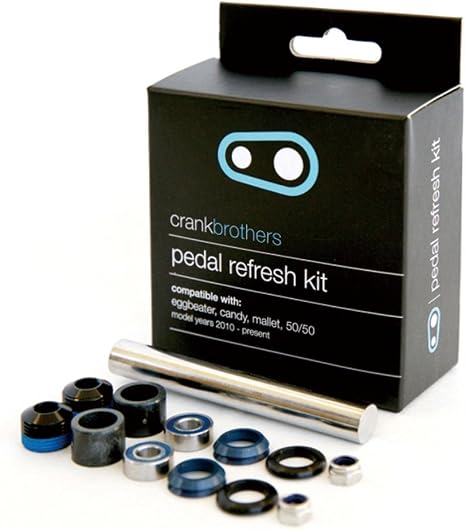

    Buenos días,
    Sabéis en que kit, puedo encontrar esta pieza? Es de los eggbeater 1, compre unas por el foro y no me van bien.

    Edito* Perdón, creía que preguntabas si la pieza venía en el kit normal. Esa pieza ni idea donde la puedes conseguir...
    Creo que no. Mira las que vienen:

    Intentando desmontar el pedal, la fisuré, es la que va en el lado exterior al lado del cojinete, y después va la tuerca que aprieta y el tapón.

    Buenas, aquí la tienes.
    https://www.bike24.com/p2173072.html
    Respecto a los ejes puedes comprar tranquilo cualquiera de los 2. Lo único, los de 30€ creo que son igual de largos que los originales y los de 17€ son los cortos.
