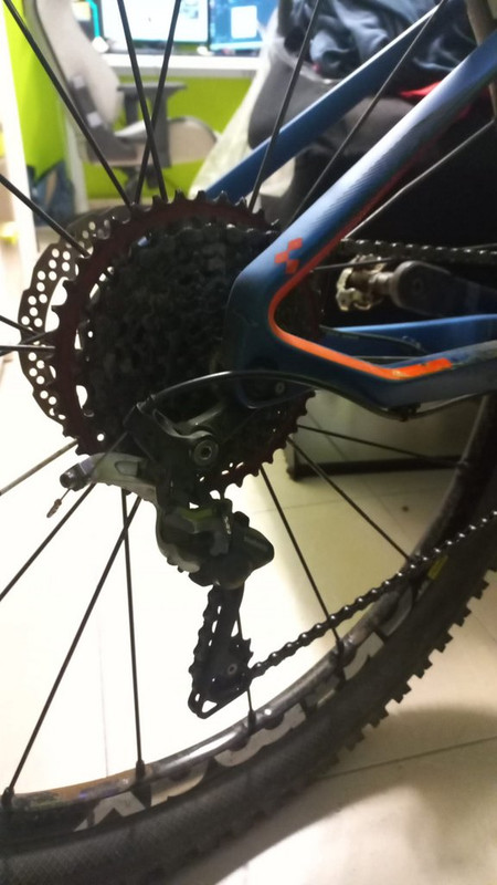

    Ni la longitud ni la línea de cadena suelen dar el fallo que comentas.
    Cadena larga: golpea las vainas en piñón pequeño, puede salirse del plato con el traqueteo.
    Cadena corta: cambio forzado en piñón grande, transmisión más ruidosa y que puede sufrir desgaste prematuro.
    Línea de cadena inadecuada: transmisión más ruidosa en cruces, cadena que se cae al pedalear hacia atrás, más posibilidades de que se salga la cadena del plato.
    Patilla doblada: fallos de sincronización que ocurren bien en un extremo u otro del cassette.

    Exactamente el mismo largo de cadena. La diferencia la asume la pata del cambio (si está diseñado para ello).
    Si el cambio tiene tensión en piñón pequeño, no tiene sentido acortarla; el exceso de tensión no beneficia en nada a la transmisión, ni en funcionamiento ni en durabilidad.

    Porque yo he llevado esa combinacion de monoplato con piñon de 11-46, ademas en una enduro con recorrido trasero de 160mm, osea mucha extension y compresion de cadena en los topes de recorrido. Y calculando la longitud de cadena de la forma clasica de pasar cadena por piñon y plato sin pasar por el cambio, en piñon pequeño quedaba la pata del cambio bastante menos horizontal, y en piñon grande algo mas estirada. A el en piñon grande le queda casi perpendicular al suelo, tiene mucho margen para acortar cadena.
    Luego con el tiempo me pase a piñon de 51 con Shimano, recalcule de cero la longitud de cadena, con mismo plato, y entonces si que me quedo la pata del cambio horizontal totalmente.
    Es logico, lo que no es logico es que la cadena quede en la misma posicion y con la misma longitud con un piñon de 46 que con uno de 50 o mas. Para eso habria que modificar la distancia de la roldana superior al piñon grande (osea la tension), y en eso los cambios de 12v son muy criticos. Hay que llevar la distancia justa para que vayan finos. Los Shimano tienen una marca en el propio cambio y los Sram una plantilla. La distancia tiene que ser esa, y no se varia para montar casetes de distinta piñoneria sin variar la longitud de cadena.

    En todas las fotos que has puesto de tus transmisiones,llevas la cadena corta.La medida correcta son las fotos que ha puesto el compañero,en piñón pequeño la máxima longitud en la que el cambio quede con tensión.Y si,la cadena va a quedar exactamente igual con un piñón de 46 que con un 51,la patilla del cambio asume la diferencia.
    No paras de aconsejar cortar cadena,cuando,sinceramente,no llevas razón.

    Por liarte un poco mas :p,mira también que la separación entre los piñones que te dan problemas,sea la correcta.No serías el primero,que en un cassette chino,ha tenido que poner un separador de 0.5 0 1mm entre algún piñón por no tener la distancia exacta.

    Yo tambien la veo larga.
    No dices como has pasado de 9 piñones a 11, por lo que no sabemos si ha variado la linea de cadena.

    En realidad he pasado de 3x9 a 1x12. Las ruedas son las mismas y he puesto un desarrollo 11x46. El plato es de 36 y lo he puesto en la posición del mediano sin ningún otro ajuste.
    Lo que tengo entendido es que para meter 12 v en el mismo núcleo, los piñones grandes utilizan el aparaguado de la rueda para que quepan, pero el piñón de 11 debería empezar en la misma posición. Teniendo en cuenta q la separación entre piñones es menor, daba por hecho q la línea estaría un poco desplazada hacia afuera, pero no pensaba q fuera tan crítico (algo así como tenerla entre el 5 y 6, en lugar de entre 6 y el 7 q sería la correcta)

    La línea de cadena, estando el plato donde el antiguo mediano, está bien.
    Entiendo que te estamos diciendo cada uno cosas diferentes, pero problemas de sincronización (que se salte un piñón) vienen por:
    Fundas o cables que no corren bien
    No regular bien el tope H y acumular desfase
    Patilla doblada
    Esto es lo que has de mirar si quieres resolver el problema que planteabas. Lo de la cadena para luego si quieres hacer pruebas.
