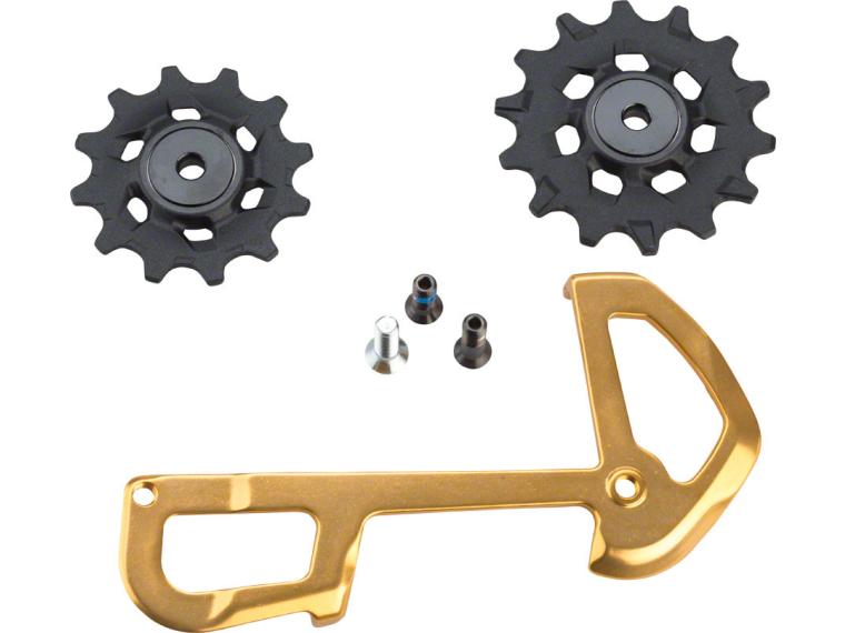

    Si, por eso alguna vez puse unas coronas de 14T NW, que son las que usa el cambio GX de 2x11 y el cambio Eagle, para favorecer la recogida de cadena en grandes rangos de trabajo cuando baja la cadena a la corona inferior.
    Ejemplos de 12T y 14T:
    https://es.aliexpress.com/store/pro...lgo_pvid=edf48f4c-2d97-475a-a08b-243a85abde39
    https://es.aliexpress.com/store/pro...lgo_pvid=40f5aeb7-6ead-4fb7-ab83-dc74df4c3d67

    Los de 11v llevan roldanas de 12T, a excepción de GX 2x11 que lleva las de 14T, como los Eagle de 12v.
    El de pata larga o long cage, es el más parecido en tamaño al Eagle por su pata más larga y lleva las roldanas de 14T

    Depende que cambios si, Sram ya tiene cambios con las de 14, puse una foto del GX. Pero son cambios actuales que ya están preparados, yo en cambios Sram he puesto hasta 13T, y tienen margen.

    Muchos de los usuarios de Eagle, cuando cascan sus roldanas, recurren a las del GX 2x11, por que son de 14T igual (la inferior), y son mucho más baratas que las de Eagle.

    Pero rectifico, la de 14T es la inferior, no las dos, perdón, es 12T superior y 14T inferior. Edito más atrás.
    las del cambio GX 2x11, que se compran los usuarios del Eagle, al ser más baratas. 30 euros por los 75-80 que solían costar.
    https://www.bikeshop.es/roldanas-de-cambio-trasero-sram-gx/119866.html
